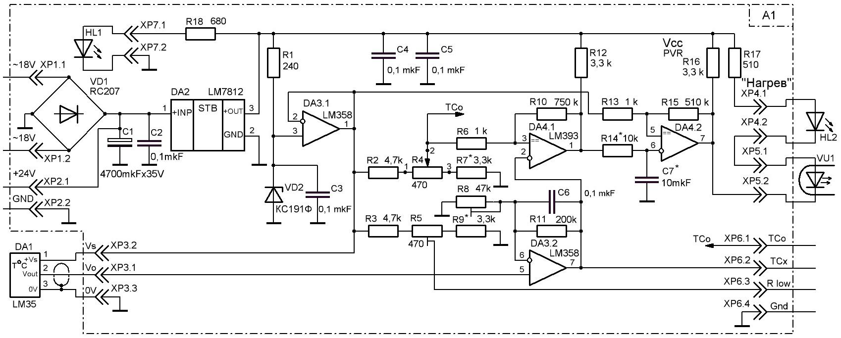

Один вопрос атору статьи "Два терморегулятора", не пытался ли перевести схемы на однополярное питание и применить другой тип датчика температуры?. К примеру я перебрал кучу вариантов пока получил схему, которая удовлетворила мои требования для простого, но надежного терморегулятора, правда она расчитана для бытового инкубатора на 100...200 яиц (см. прикрепленный рисунок).

Нет, не пытался. Требования к питанию не выдвигались. С двуполярным проще смещать шкалу. Например, ноль градусов- ноль вольт. Для бытового инкубатора не нужен широкий диапазон температур, поэтому можно использовать простые, даже не линейные датчики температуры- например, маломощный кремниевый диод.
