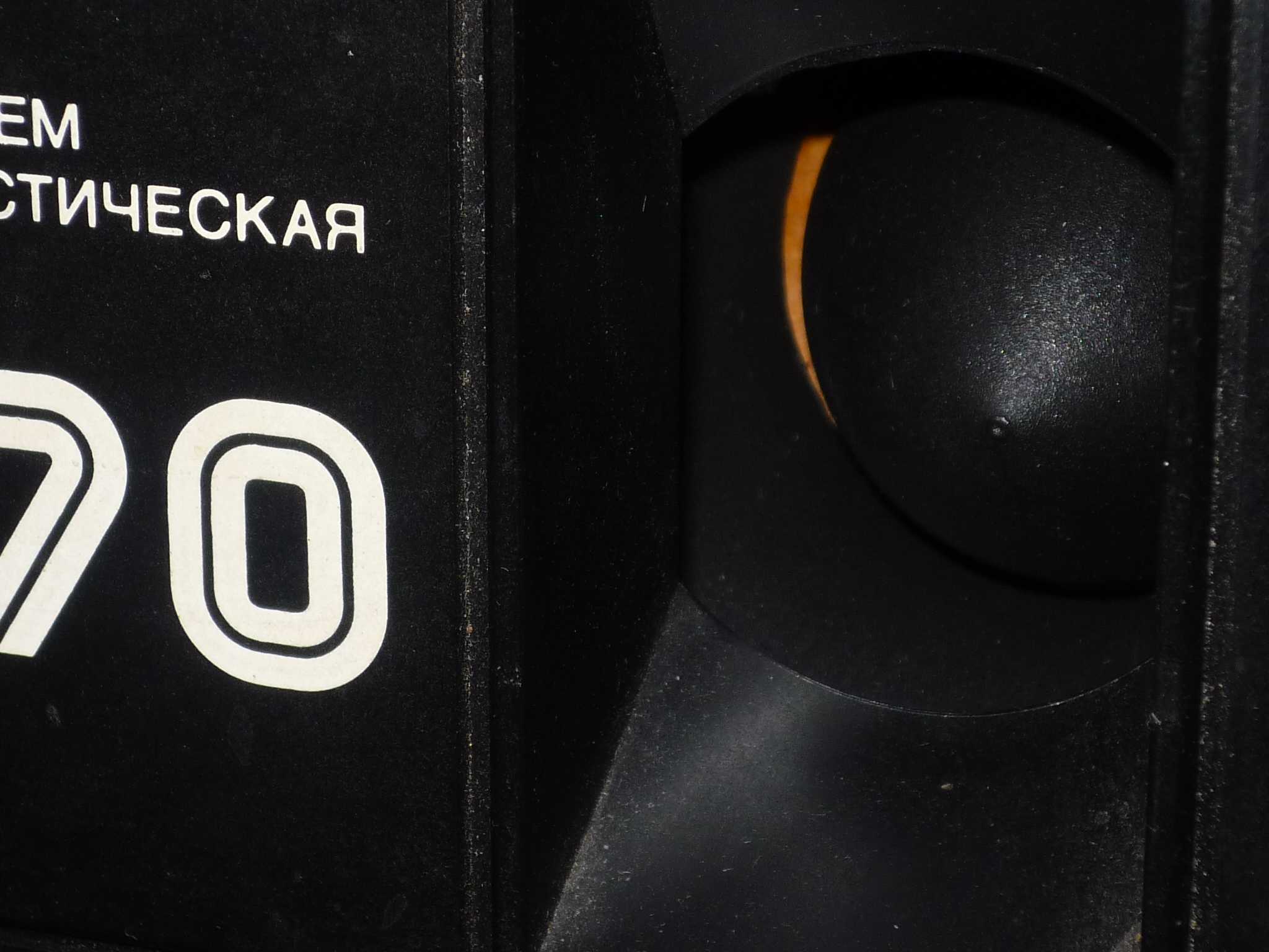

Вот такой ВЧ динамик поставил. Как он называется не знаю.

тяжело так его рассматривать, ты бы его до установки сфотал , к примеру на столе, а потом выложил

Заменив выходные на 818-819. Играть стало лучше.
Обратил внимание - повысился кооф. демпфирования. НЧ динамик стал меньше трепыхаться,
уменьшились искажения.
Беда S-70 плохой ВЧ динамик. Заменил его и даже штатный без доработок СЧ зазвучал приличнее.

Поменял ВЧ - прозрел. Было брильянс стало кристалл.
ЗЫ НА СЧ диффузор не шевелится даже на макс громкости. Проверьте герметизацию бокса СЧ.

То,что хорошо для тенниса ,не хорошо для других целей .Если хотите улучшения средних .то замените дин на 4ГД53 и не парьтесь или замените подвижку всборе.Заказать можно на фирме AIE http://www.aie.sp.ru/Component_Speaker.html
