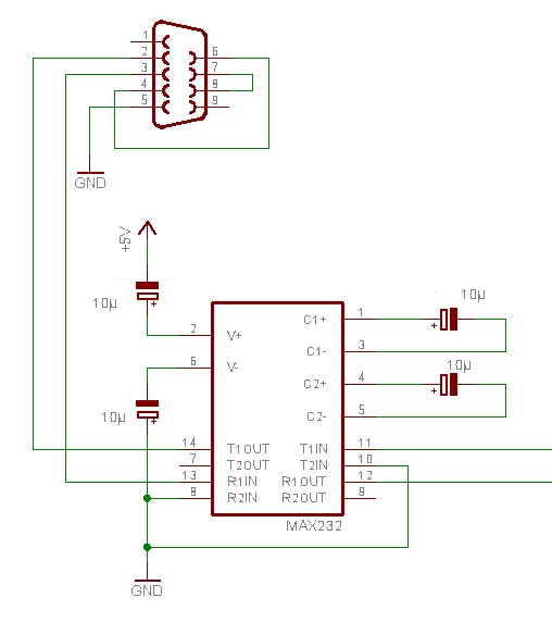

Isil писал(а):
Схема рабочая, описание качественное......
Рабочая, говоришь? Но как работает - непонятно.
Непонятно преобразование TTL/RS-232. По стандарту RS-232 "единицы" передаются в линию отрицательным напряжением от -3 до -12v, а "нули" - таким же, но положительным напряжением. А здесь как? В линию уходят только однополярные положительные импульсы. По-моему, комп запросто может воспринимать такие импульсы как сплошной "ноль", т.к. +5v - это для него "ноль", а напряжение от минус трёх до плюс трёх - это "зона неопределённости". Один комп воспримет "неопределённость" как "единицу", а другой - как "ноль". Поэтому, если на чьём-то конкретном компе это работает, то на другом - запросто может не работать (компорт у него на другой микрухе сделан, к примеру...).
Если в программаторе нет отрицательного источника питания и не хочется делать, можно поставить MAX232 или сделать как в AVR910 (получить минусовое питание из принимаемых от компа сигналов).

Вот еще думаю может вместо резюков и транзисторов для RS-232 прикрутить MAX232 по такой схеме :)) , да и вообще как бы его проверить на запросы и ответы без подключенного востанавливаемого микроконтроллера дабы проверить две вещи работает или не работает сам программатор убит или неубит востанавливаемый микроконтроллер?

Добил наконец этот программер (пересобрал его на макетке) выкинул нафиг преобразователь RS232 на транзисторах, и поставил на MAX232 по той схеме что приводил выше, и все, на ура заработало, :) и определяться стало и чип видеть кстати мега8 нормальная ни сигнатура ни чего прочее убито не было единственно что косяково работает это микруха ключа КР293КП9 напряжение по входам есть на выходе нифига такое впечатление что дохлая, пока просто +12 и +5 пустил в обход нее. Ни у кого случайно на ней (КР293КП9) нет инфы (в нете искал только распиновка везде и все) что бы можно было посмотреть этого зверя да и замену ему подыскать из забугорных деталей а то в последнее время смотрю что то отечетвенное все х****** стало.
