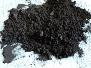

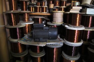

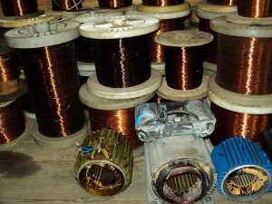

Пользуюсь вот таким порошочком ( про ступу и феррит думать не стоит ) ...и проводом ..... :beer:
В тисах стягивать транс .... :shock: совсем не обязательно ....Насоветуют .....Бггггггг.... :)))

Ого-го, вот это запасы. Красота :shock:
А что это за порошочек?)
Всё-таки мощный трансформатор практичнее) , можно подключить ещё что-нибудь к нему. Когда запас есть, это класс.
Да и выглядит он солиднее.
Ватт ..300-400.. может потянет..
