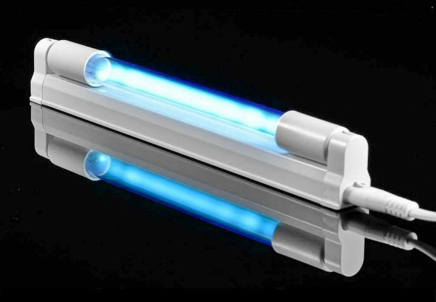

Я на крышах микросхемы не раскладывал. Не доводилось ещё.
То, что информация теряется, это факт. Не зря, окошки всегда заклеивают. В немецких АТС "сименс" вообще фольгой с липкой лентой заклеивали.
Ещё с эпохи АОН сколько было случаев.
Солнечный свет имеет рассеяную плотность, но и он может испортить информацию в ПЗУ. Всё дело во времени воздействия.
Сейчас я стираю УФ ИМС обычной бактерицидной лампой. Знаковый стирал УФ светодиодами из сушилки лака для ногтей
такая лампа- 8..10 минут в ноль стирает всё.
Такой светодиод 253 нм...320 нм стирает за 15..20 минут.
Спойлерhttps://image.made-in-china.com/2f0j00M ... Module.jpg
Ещё есть момент, старые ПЗУ которые не были включены длительное время, могут сами сливатся без УФ излучения.
Попробуйте разложить ваши ПЗУ на крыше на пару месяцев.
