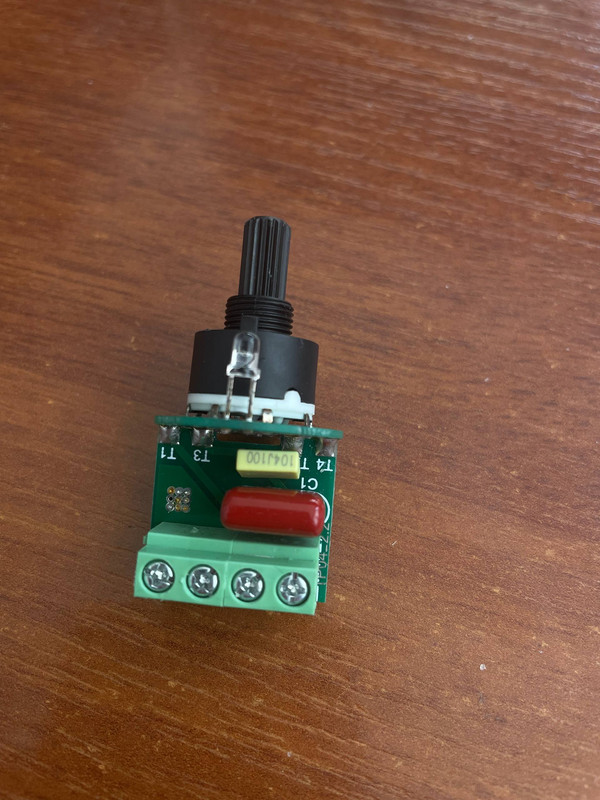

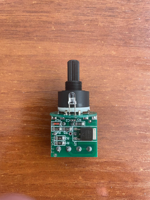

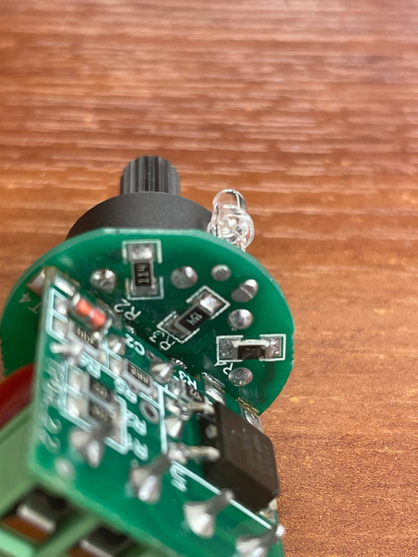

На плате регулировки температуры электрического полотенцесушителя выгорел резистор (R4 на круглой плате). Не могу определить маркировку.
Помогите, пожалуйста.

Более качественное изображение.
Думаю, резистор 100-110 кОм? или ошибаюсь?

да на тех фотках и смотреть нечего, а именно где его резистор R4 - то вообще смазана ...если маркировки не видно, то просто надо иметь именно такой регулятор в руках.....или рисовать схему и понимать для чего нужен тот резистор...

Вот "вырезка" из двух картинок из трёх, одна в фокусе, две других, в том числе и отсутствующая- нет

Ну, крутилка - это переключалка, получается. Тогда значение резистора легко рассчитать, если известны три соседних. Но мне немного кажется, что дело не только в резисторе. Наверное, пробит управляющий симистора. Или конденсатор.

Ну вроде бы фотка из первого поста загрузилась вполне нормально, но через квн нидерланды. Понял что крутилка это переключатель. Переключает резисторы. 110 кОм, 150 кОм и сгоревший резистор. Если там кОмы, то чего ш они так обуглились то? Автор, разрисуй, пожалуйста, круглую плату на бумаге. И покажи нам.
И мне думается, что эта крутилка с резисторами управляет всего лишь симистором (в корпусе DPAK) на соседней плате.
(91.28 КБ) 58 скачиваний

АлександрNZ писал(а): Сб окт 03, 2026 21:00:23 Если там кОмы, то чего ш они так обуглились то?
Возможно, размер на номинальное напряжение 200 В, пробило (особенно если выброс был, и стоит один, не последовательно с кем-то), а там и понеслось.

Ну нам неизвестно какие напряжения там гуляют. Пусть ТС рисует схему. Там немного элементов.
