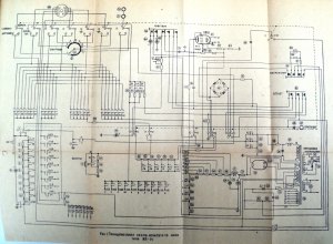

Здравствуйте, мне требуется помощь в определении поломки в приборе ИЛ-14.
Что произошло:
При попытке произвести замер параметров 6Ж7, прибор перестал показывать параметры крутизны, анодного тока и кнопка отсчет тоже перестала работать.
Зато отлично работает регулировка сетевого напряжения, все четко стоит на риске и никуда не девается.
Заранее спасибо за внимание.

Прибор какбы сломался.
Прибор очень старый. Если гугл не врет, вот его схема:

Rapra писал(а): Вс июн 07, 2026 09:14:20 Прибор какбы сломался.
Это неверная схема.
В моём вместо 6х6с стоит германиевый диод, один при том. ВсВместо двойного то диода, умора.

Короче, еще и вольтметр отвалил.
Ремонт осложняется жутким количеством проводов и мешанины внутри, хотя схема сама по себе не супер сложная. Буду думать
Может купроксы сразу заменю на д237. Пускай

Короче нужна схема на поздний ил-14 без лампы 6х6с если таковая будет буду признателен.

Вольтметр кстати заработал, как раз умер диодик д2 вместо которого ранее стояла 6х6с
(Модификация поздняя)

Заменил купроксы на д237 вп. По крутизна... Начала работать но кривовато, сначала стрелка отклоняется, но затем быстро возвращается назад, в исходное положение.
При перезапуске прибора действия повторяются

Мне сказали что купроксы не стоит менять на кремниевые диоды, однако у меня нет германиевых, или других купроксов

Он стал работать после замены диодов обратно на купроксы, не знаю из за чего, но он работает... В него действительно вселился демон :)
Спасибо всем кто откликнулся на это объявление, но все же, я еще жду схему :))

ИЛ-14 (Радио 1958_06).pdf
(348.43 КБ) 51 скачивание
ИЛ-14 (Радио 1963_06).pdf
(46.68 КБ) 44 скачивания
ИЛ-14 (Радио 1963_10).pdf
(784.73 КБ) 45 скачиваний
Вот только это нашёл.

Есть в наличие схема с диодом ...
