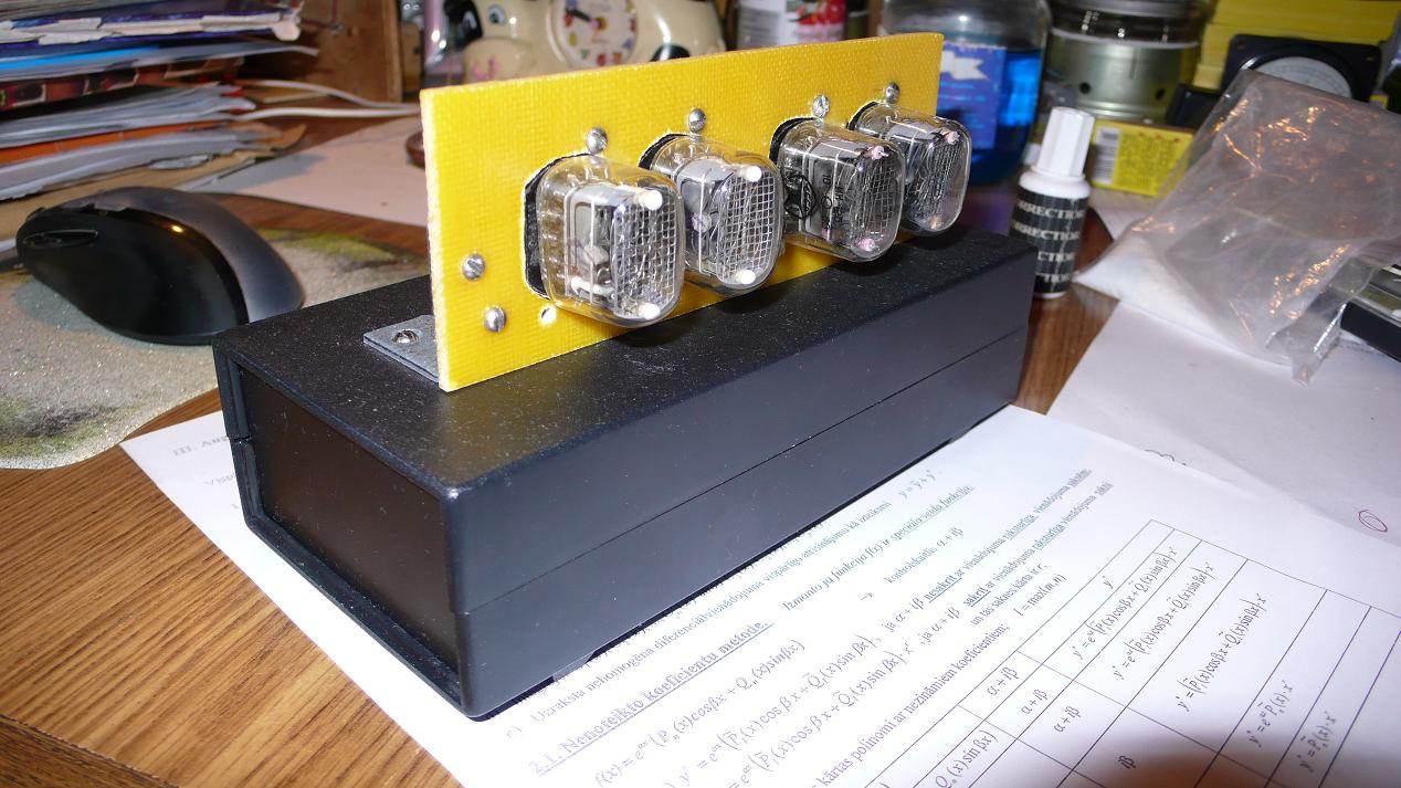

Вот решил сделать ещё одни часы на ИНках. Схема с этого же форума, которая кажется на 11-ти микросхемах. Только я её немного урезал, убрав высокочастотный преобразователь, буду питать через диод, от сети. Транзисторные ключи - MPSA42. Всё получилось довольно компактно, хотя пока не знаю, как лучше реализовать питание.
Так же в планах часы на 155-й серии, микросхемы уже прикуплены. Планирую генератор сделать на 176ие12 что бы было немного меньше микросхем. Но пока что ещё не знаю, как буду делать.

Я вот пока не имею ИЕ12 и ИЕ13. Нужно поискать их. Для комплекта индикаторов не хватает ламп. ИН-1 - 3шт и ИН8-2 - тоже 3.
