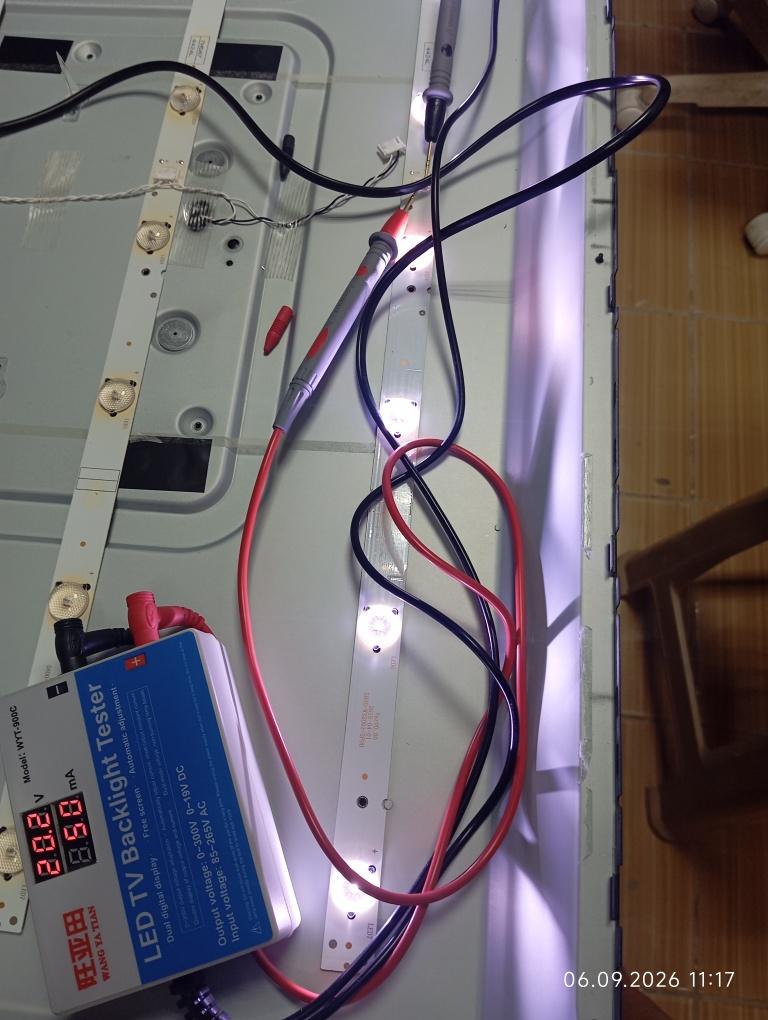

сегодня с утра иду на работу тут соседка выскакивает и говорит вася помоги у меня телевизор погас!
захожу в квартиру смотрю телек включен экран темный звук есть на пду реагирует.
фонариком засветил изображение есть!
подсветка подумал я.
забрал его на работу...
разобрал и нашел убитый светоИдиод.
Спойлер Изображение
так как планок подсветки у меня в наличии нет а соседка любит смотреть путина...
что бы всё было путём просто замкнул неисправный светик.

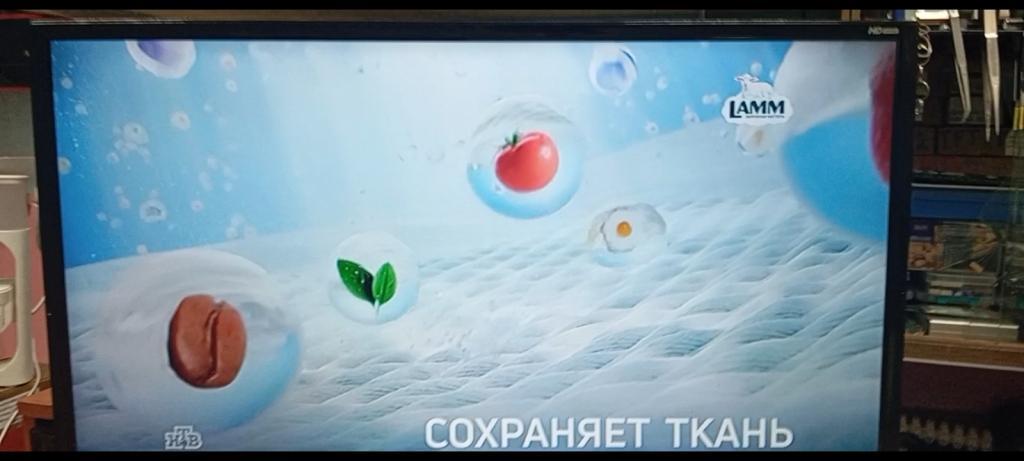

собрал и ву-а-ля!
Спойлер Изображение
теперь надо заказать планки и дождатцо когда еще раз погаснет и тогда заменить.

Планки заказывать ??? Да светодиод перепаять - это пять минут !
Да и добыть их легче намного, чем сами планки.
