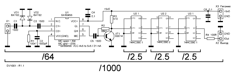

MC12080 до 1,1 ГГц.А чем SAB6456 не устроил?Эти прескалеры вроде все шумят без сигнала.

Как раз пишут, что эти "филипсы" без сигнала на входе или при сигнале, частотой ниже 50 МГц, на выходе начинают давать шум. А как ведёт себя "моторолла" ?

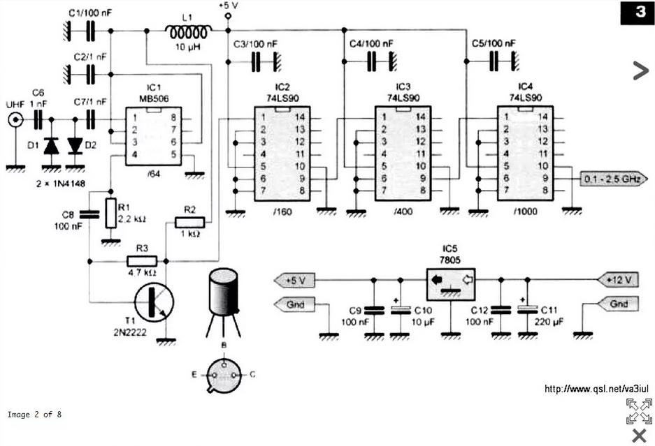

Вот тебе второй вариант, от 60мгц до 2,6ггц
Без дорогих импортных микросхем

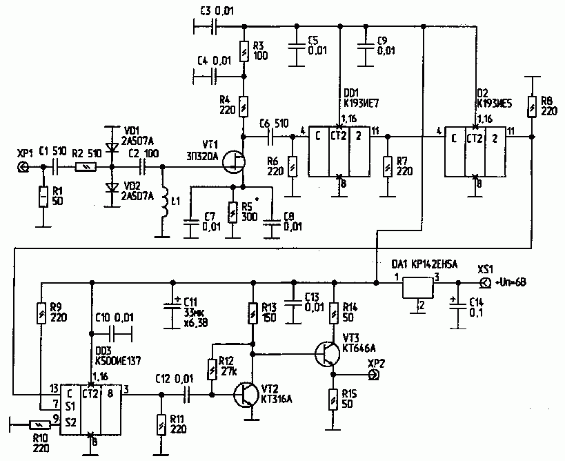

zenner писал(а): Пн авг 24, 2026 17:14:25 Вот тебе второй вариант, от 60мгц до 2,6ггц
На схеме минимум 2 ошибки с подключением и каскадированием микросхем 193 серии. У них дифференциальные входы и выходы.
Как я понял , ныне всю 193 серию по сдавали на драгметаллы. Приобрести за вменяемые деньги можно только КС193ПЦ1 с Кдел=604, зато, как пишут, с входным усилителем.
К500ИЕ137 использовал. Жрём под 400 мА и греется так, что пришлось клеить довольно крупный радиатор. Уверенно считает всего до 110 МГц. Выходные уровни от "0" до "1" отстоят всего на вольт и требуют К500ПУ124, кажется, для приведения к ТТЛ уровням.

Почему? На авито их ещё полно, тут поспрашивать можно.
В любом случае с отечественными микросхемами было бы проще,
тут главное плату удачно развести.
193 серия не капризная. К500 вообще очень удачная.
Входной усилитель от какого то частотомера и у меня есть, если что.
Когда то использовал К193ИЕ3 в самодельном синтезаторе частоты для УКВ радиоприёмника советского диапазона совместно с КР1015ХК2. Работало просто на макетке.
zenner писал(а): Пн авг 24, 2026 17:38:44
К500 вообще очень удачная. Входной усилитель от какого то частотомера и у меня есть, если что.
Греется и на мой взгляд очень требовательна к земляным полигонам. Но самое плохое, это очень сильные помехи по цепям питания. Делитель на К1500ИЕ137 давал столько помех, что радиоприём был невозможен, а когда чудом достал К193ИЕ3, а точнее плату с ней из Г4-ххх и применил, помеха сразу ушла.

Призрачный Суслик писал(а): Пн авг 24, 2026 17:45:29 Греется и на мой взгляд очень требовательна к земляным полигонам. Но самое плохое, это очень сильные помехи по цепям питания.
Может экземпляр попался не очень приличный. У меня была платка от конструктора ЦШ-01 входной делитель работала без проблем.

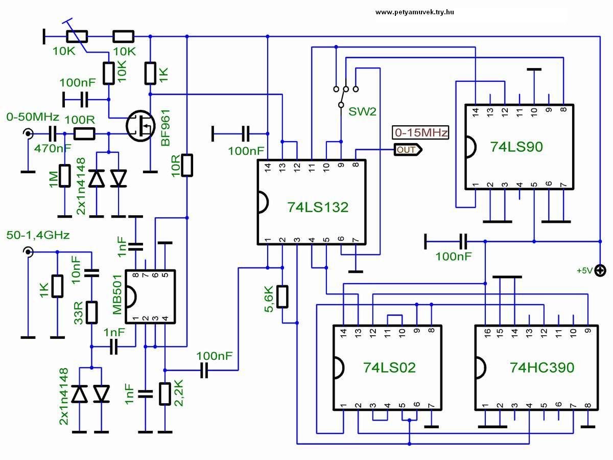

Ещё схемка

Первую схему я находил и там как раз написано, что SAB6456 генерит, при частотах менее 50 МГц. Ну и делитель c пропуском импульсов, это не очень корректно для частотомера. Проще искать ВЧ делители с Кдел=20, 40. Тогда делитель становится честнее.
Даташит на MB501 не нашел, но видимо аналогичен MB506

У MB506 намного хуже чувствительность чем SAB6456,и никакие импульсы SAB6456 не пропускает-откуда вы это взяли?В крайнем случае на выход можно поставить D-триггер(к555тм2 например),после которого будет меандр.
И что в вашем понимании означает "пропускает импульсы"?

Novice user писал(а): Вт авг 25, 2026 13:18:40 У MB506 намного хуже чувствительность чем SAB6456,и никакие импульсы SAB6456 не пропускает-откуда вы это взяли?В крайнем случае на выход можно поставить D-триггер(к555тм2 например),после которого будет меандр.
Пропускает последующий делитель в конкретной схеме. Меандр будет с дрожанием фронтов. Но схему можно и другую, просто она корявой будет при коэффициенте деления первого ВЧ делителя в 64, а 1000 на 64 делится плохо и не ровно. Проблема SAB6456 не в этом, а в том, что ниже 50 МГц нормально не работает, а мне нужен делитель устойчиво работающий от 120 кГц до 1200 МГц.
