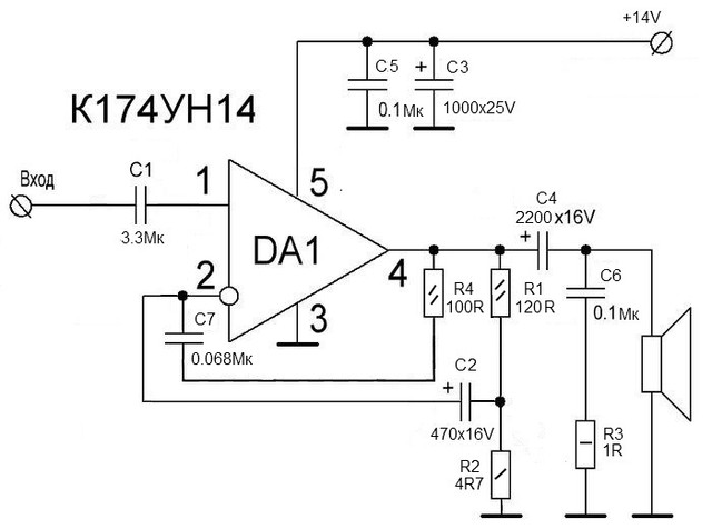

Усилитель на на TDA2003
- Сообщения: 47100
Второй порядок сделать на 2003, в принципе, возможно... Но, подстраивать наверняка придётся. Четвертый - не получится, мне кажется, усиление маловато...

Номинал R3 нужно увеличить в несколько раз, R1- лишний, в остальном явных ошибок нет...

Не знаю, как насчёт логики, но самому усилителю в железе что был собран, это было по барабану.
И кстати, 1 ом , как оказалось, вполне лишняя деталь в этой цепи.
Да, и ещё передайте ИИ, что подключать ее напрямую к трансформатору не по фен-шую будет... Тем более к 65 ваттному...
Зачем семикратный запас по мощности ? Из сказки взято, что ли ?
Это вам показалось, а, может быть, просто повезло.Муркиз писал(а): Сб авг 08, 2026 09:00:30 И кстати, 1 ом , как оказалось, вполне лишняя деталь в этой цепи.
Как-то делал пару усилителей, забыл про керамику по питанию. Так вот- один усилитель работал нормально, а второй возбуждался по ВЧ, пока я эти конденсаторы не поставил. То же самое и с "цепочкой Цобеля" - она не во всех экземплярах усилителя бывает нужна, но- при её наличии, она "срабатывает"

А вот что ещё показалось - входная цепь у него очень критична к обвязке. Рабочие тетради только вот в Москве дома находятся, по памяти боюсь наврать, какая наиболее устойчива для этой микросхемы.
Причем - для ун14 и для 2003 они разные.

Продолжаю пытать ИИ. Вариант 2 с вольтдобавкой и 14 вольт. Эту версию соберу попробую.

- Сообщения: 47100
Здесь ошибок в три раза больше - но Вам ведь всё равно?

Видел я эти вспышки. Но при спаде из подрезанной , и не только синусоиды.
И по последней схеме - вольтдлбавка так не делается, и по исследованиям, ничего полезного она не даёт.

Вольтодобавки у этой микросхемы просто не предусмотрено! В остальном - особенности схемотехники жестко ограничивают размах входного напряжения, не приводящий к росту искажений во входном каскаде - и это одна из причин, не позволяющих произвольно играться глубиной ООС. Вторая причина - встроенная коррекция, которой будет попросту недостаточно при увеличении глубины ООС. Ну, и про резистор с первой ноги на третью - он изменяет режим первого каскада не лучшим образом, а потому его ставить нежелательно... Ещё - у этой микросхемы есть ПОС с пятой ноги на вторую, именно для ослабления этой ПОС цепь ООС должна иметь низкое сопротивление...
Схема не правильная и не работоспособная.

да. цепочку C8-R6 уИИ советует убрать (хотя я полночи потратил на...она нужна тут). в общем при диалоге с ИИ 7 против 3 чтобы это убрать. Уважаемые Коты кстати эти ИИ делают диалог всегда с разным характером...

6 ватт чистого звука не больше не меньше на радиаторе с общим минусом на радиаторе 478 го
- Сообщения: 47100
На двух TDA2003 легко собирается мостовой усилитель с мощностью более десяти ватт, деталей даже меньше нужно, чем для одной микросхемы...

а почему резисторы переставил R1-R2 как в даташите, а не как хотел изначально ???
