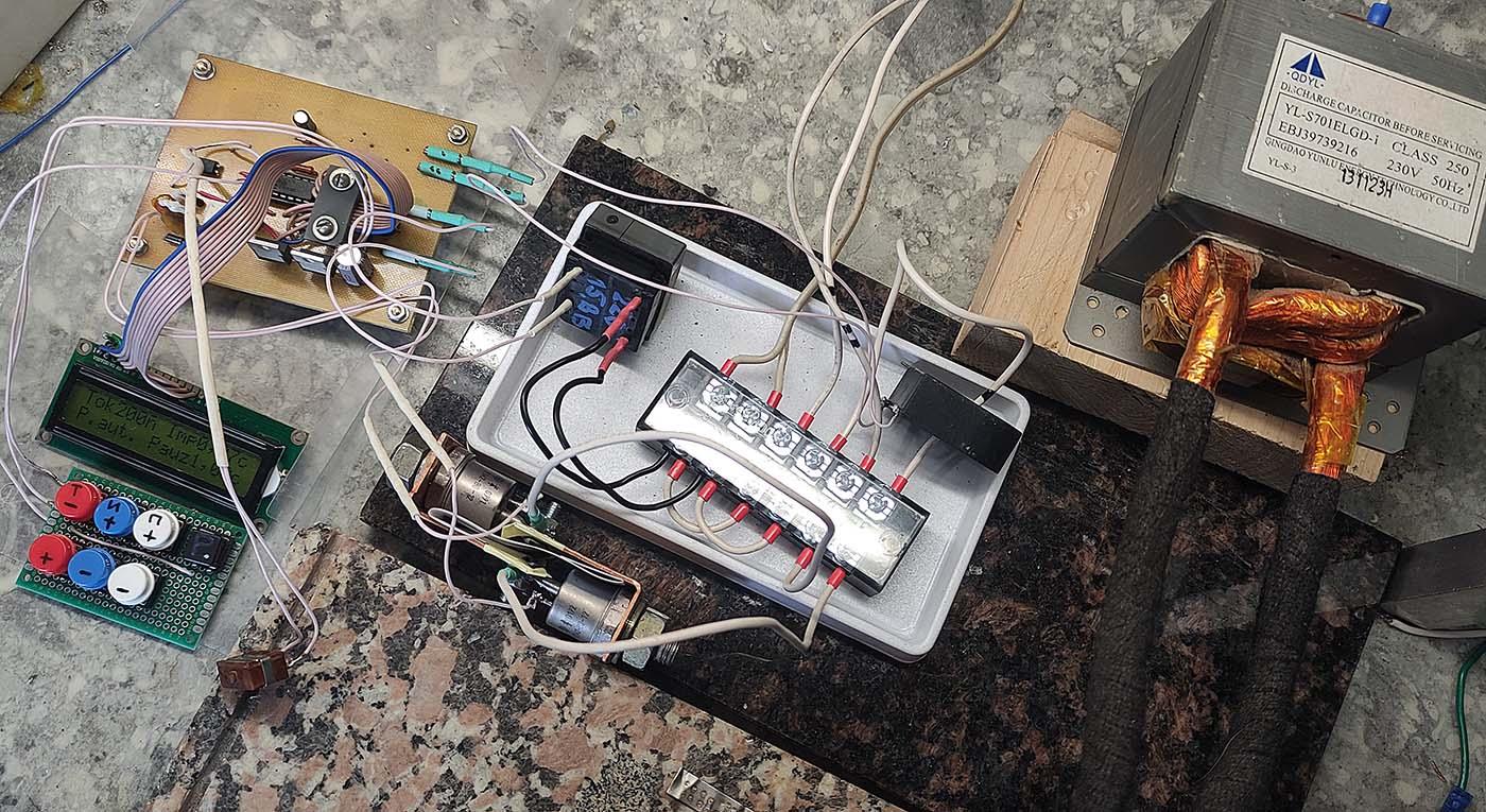

DC-AC писал(а): Пн ноя 24, 2025 09:41:55 Кстати, скину сюда архив с разработанной мной схемой для управления споттером и точечной сваркой.
Сварка нормальная, полоска разрывается, точки остаются.
Добрый день!
Благодарю автора за крепкий рабочий вариант сварки! :))

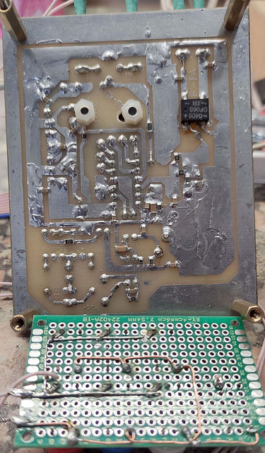

Собрал схему. Все работает, в т.ч. автостарт. Варит стабильно, на фотке лента никель 0,2мм, варится на длительности 200, время 0,06-0,07.
Ток измерять больше 1000А не чем, клещи в перегрузе.
Запустилось можно сказать сразу, только в схеме оказались перепутаны + и земля для экрана (vss и vdd, 1 и 2 выводы), лучше поправить на схеме. Ну и китайские поддельные МОС3052 с общеизвестной красной барахолки отняли некоторое время, чтобы понять, что это полный навоз (как и многое оттуда).
Благо, что нашлись пара оригинальных Farchild (китайцы нарисовали для убедительности On-Semi).После замены - все завелось и сигналы стали как нужно.
Вместо тиристорного модуля ммт применен самодельный из двух т142-80-12. Трансформатор тока для автостарта использован из счетчика "меркурий", ONSWELL CT104P, в сети есть даташит на него. Там таких три штуки, вещь полезная в хозяйстве. Управление встречно-параллельными тиристорами в некотором роде магия для меня, для уверенности пришлось разбираться в теории.
Очень правильная идея с клеммной колодкой - все очень аккуратно собирается.
Трансформатор микроволновочный варит уверенно, но моя конструкция с электродами (они фиксированы жестко между собой) не удобна в части контроля равного прижатия электродов. Надо совершенствовать держатель электродов, но пока для разовых дел вполне устраивает.

Трансформатор от небольшой микроволновки. Бывают чуть ли не в полтора раза больше. Вот еще вид с трансформатором:
