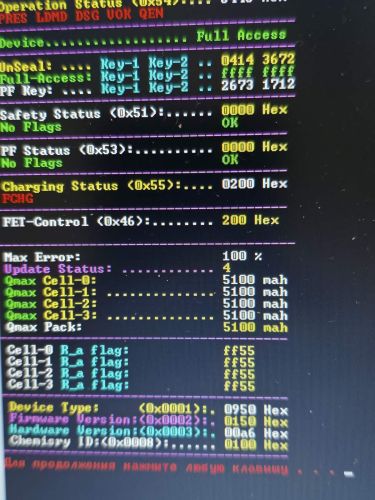

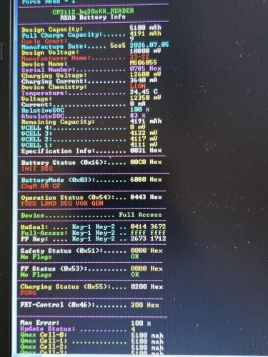

Я с паяльником на ты с 2005г тогда же перепаковал первый акб на bq2060+24c02.когда тырнет был по дуал ап и то не у всех.Что касается акб на китай чипах я заказываю только оригинал б/у,но оригинал этот акб я брал у этого же продавана не так давно за 300р с доставкой.Чип bq8030 в кз 23 ома по питанию что интересно bq29330 жив здоров хотя сидят на одной линии питания.почему сдох bq8030 могу только гадать явных залипух под микроскопом я не увидел.Я просто думал не откликается по шине smbus это вид блокировки хотя.....Фото выше, хостинг радиокота img не работает да и с этим зад.ся разбираться.

В курсе про SysPres в режиме ресета?sailen писал(а): Пт июн 05, 2026 09:51:38 Снимок экрана от 2026-06-05 09-44-34.png
