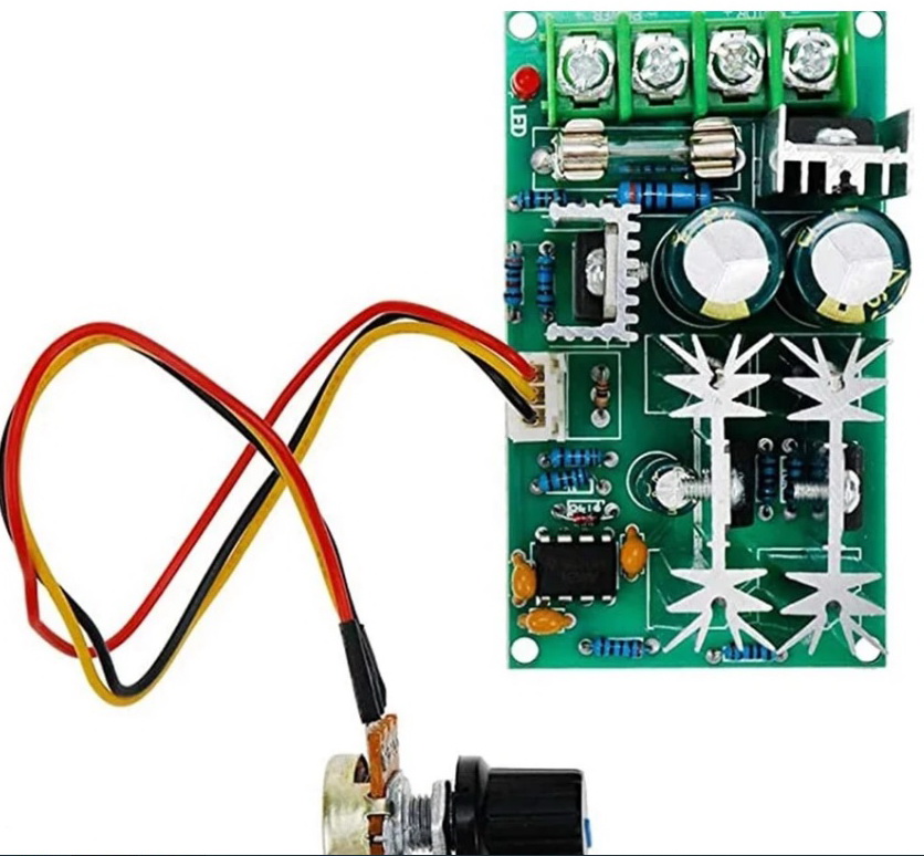

Собрал себе такую схемку для управления ручкой- мотором.
Установил индикатор трех проводный. Возникла проблема, при включении схемы при нулевом положении регулятора оборотов (0 оборотов) индикатор показывает все 30в., при повышении напряжения на моторе индикатор уменьшает напряжение. Что я ни делал так и не смог добится что бы индикатор работал правильно то есть при уменьшении оборотов напряжение уменьшалось, а при повышении оборотов увеличивалось.
Может подскажете как добиться правильного отображения напряжения на индикаторе?
Заранее спасибо.

zalvis писал(а): Пн май 25, 2026 16:26:37 Регулятор (1).JPG
А схемка-то где?
А почему у вас "сигнальный" провод к индикатору соединён с минусом от ШИМ-а, а не с плюсом?
Какая схема у "ЩИМ-а"? Или это просто "чёрный ящик"?
ШИМ по плюсу регулирует, или по минусу?
Если "по минусу", то, простыми средствами тут не обойтись.

Извиняюсь, прикрепил.
Шим купил на алишке готовую плату, какой не знаю. Только по минусу есть индикация, по плюсу не работает. Раз работает только от минуса то скорее всего управление по минусу. Хорошо, а какое не простое средство?
Вот такой.
