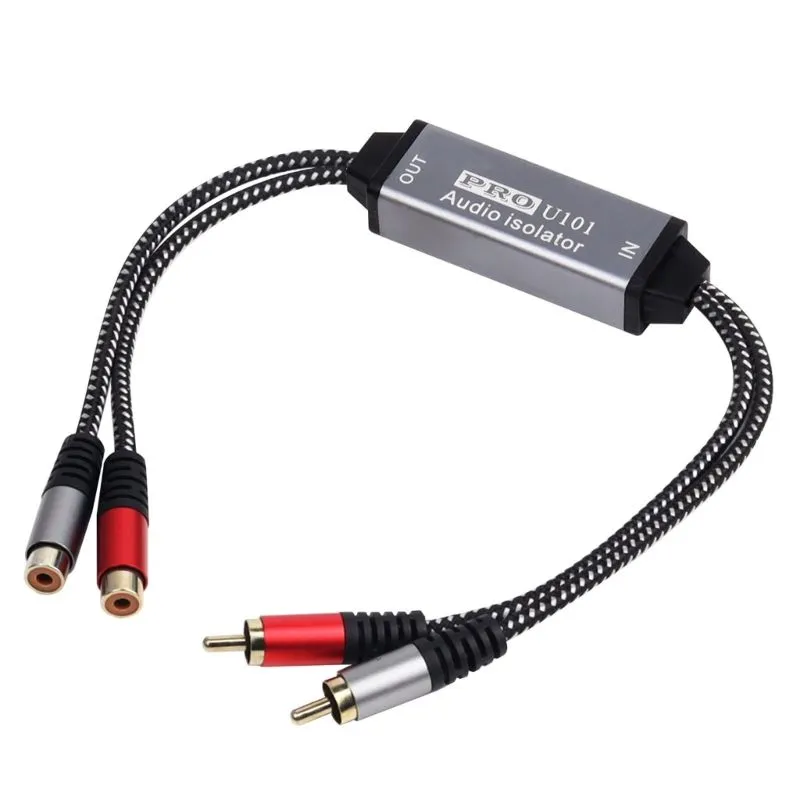

RCA / single-ended → DRV134 → витая пара → INA134 → вход усилителя -- так некоторые автопроизводители делают, например тойота.
дешевле - https://www.ozon.ru/product/2-polosnyy- ... 737480429/
