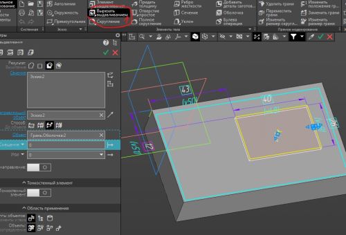

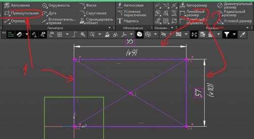

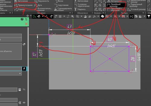

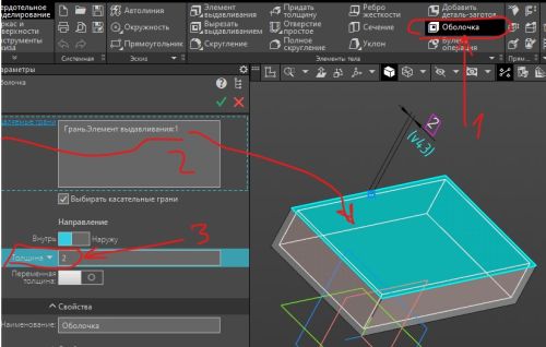

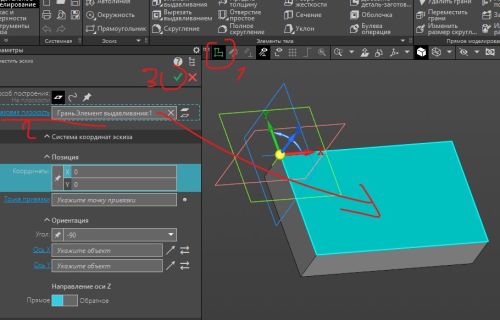

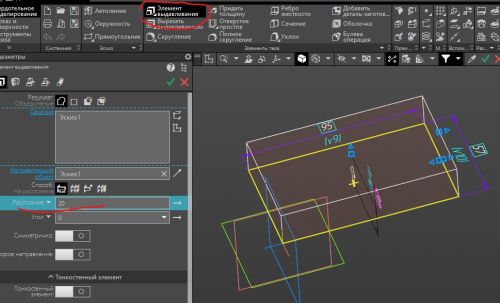

Призрачный Суслик писал(а): Сб май 09, 2026 21:47:42 С автокадом тыкание во всё не проходит. Там половина из командной строки делается. А вот что в компасе есть встроенные уроки - это интересно. А как это реализовано ?
В виде учебника в справке с пошаговым выполнением, готовый результат прилагается. Вот два снимка экрана:
