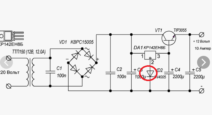

Доброго дня господа. Для меня все, кто может своими руками что-то сделать толковое - господа. Хочу сделать БП в гараж 12в 10а. В Нете гуляет Схема блока питания 12в 10 а. У чайника (у меня) возник вопрос - она рабочая или нет. Смущает один момент. В теории на базе КР142ЕН 8б должен быть некий + потенциал, чтобы он открылся, а в схеме диод???
Помогите плиз - в таком виде будет работать?

Этот диод нужен для компенсации напряжения Ube транзистора VT1.

[uquote="Чайников",url="/forum/viewtopic.php?p=4796777#p4796777"]а в схеме диод???[/uquote]
Этим диодом/диодами можно корректировать напряжение стабилизации в большую сторону. Например если взять 5ти вольтовую кренку, и таким образом добавить несколько диодов в минусовую шину, то можно на выходе получить допустим 6V.

То есть можно собирать, всё будет работать!

Чайников писал(а):То есть можно собирать, всё будет работать!
Работать-то будет, только 10 ампер при 12 вольтах выхода вы, от этого БП не получите никогда.

Первая причина такого эффекта- недостаточная ёмкость конденсатора на выходе диодного моста (1000 мкФ это очень мало). А вот конденсаторы 2200 мкФ на базе и эмиттере транзистора я бы уменьшил раз в 5~10..

Просадку напряжения можно уменьшить, применив трансформатор с выходным напряжением 15 вольт, или даже больше, но- будет рассеваться гораздо бОльшая мощность на выходном транзисторе -
Если трансформатор 12 вольт, то, при токе, допустим, 3 ампера, транзистор будет рассеивать 15 ватт.
Если трансформатор 15 вольт, то, при токе, допустим, 3 ампера, транзистор будет рассеивать почти 30 ватт.

Собственно, вот ваша схема с моими изменениями:
Правда, готовьтесь периодически менять силовой транзистор TIP3055 (2N3055) - в этом БП нет никакой защиты от короткого замыкания.

[uquote="Чайников",url="/forum/viewtopic.php?p=4796777#p4796777"]Смущает один момент. В теории на базе КР142ЕН 8б должен быть некий + потенциал, чтобы он открылся, а в схеме диод???[/uquote] :shock: :facepalm:
Обозвать "земляной" вывод интегрального стабилизатора "базой"?
Это не транзистор, это гораздо более сложное изделие-

А как он к КЗ относится?

При кз транзистор просто выгорит от многократного превышения ОБР.

Защиту от КЗ надо прикручивать отдельно. Что в исходной схеме, что в альтернативной.

На радиатор силового транзистора сразу ставье кулер от компьютера для его обдува.
Вообще вам для каких целей нужен именно линейный блок питания 12V 10A?
Импульсный блок питания от старого компьютера вполне себе выдаст 10А по шине 12V.

блеееааа, очередная хохляцкая схема от селюков с 15 амперами на эмиттерном повторителе))) писец, только там такое сумасшествие происходит. Я уже насмотрелся на ютюбе этого г по самое нихочу, сотни роликов, а ютюб всё подкидывает.
Ну скачайте вы даташит хотя бы на эту мсх. Там есть все схемы включения с выносными транзюками, с защитой по току, от кз и без, и с токовым управлением выносного транзюка и с компенсацией падения. Ну всё есть в даташите же.
