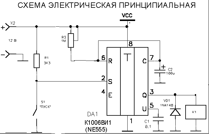

Спаял вообщем схему таймерка, который должен выключать реле через заданный интервал(30сек), при нажатии кнопки, реле включается и через 30 сек не хочет выключаться, а если вместо реле поставить счветодиод то он выключается как надо!!! Што за парадокс помогите!!!!

Я думаю, что скорее всего, дело в нагрузочной способности выхода микросхемы.
Попробуйте поставить буферный транзистор, например КТ315 или BC547, а уже к нему подключить реле.

Напряжение питания схемы?
Результаты замеров выходного напряжения для случаев светодиода/реле включено/выключено?
Какое реле?

А 4-й вывод повис?

В схеме используется 12 В электромагнитное реле пробовал РЭС47 РЭС22. замерял сопротивления катушек оно составило около 160-170 Ом а у светодиода 6 Ом. Чето мне тоже кажется шо на прямую нельзя релюху подключать к микрухе и нужен буф. каскад как было сказано!!! Буду пробовать я уже подумываю заменить реле может быть тиристором

Ножка 4 ре отвечает за сброс микрухи эта функция мне не нужна! а реле яж написал РЭС-47 пробовал еще РЭС-22

1) Подключи вывод 4 к питанию (вывод 8 ) и посмотри, что будет. :wink:
2) Про реле:
РЭС22 паспорта: РФ4.523.023-00 и далее (буду указывать только две последние цифры, т.к. остальная часть одинакова): 01, 02, 03, 04, 05, 06, 07, 08, 09, 10, 11. Рабочее напряжение: 12 В у 01, 05, 11; 24 В у 00, 07, 09; 48 В у 02, 06; 30 В у 08, 10. Также различаются токи срабатывания/отпускания, сопротивление обмоток и т.п.
РЭС47 паспорта: РФ4.500.407-00 и далее (аналогично РЭС22): 01, 02, 03, 04, 05, 06, 07, 08, 09. Рабочее напряжение: 27 В у 00, 02, 07, 08; 12 В у 01, 03, 05, 06; 6 В у 04, 09. Характеристики у разных паспортов также различны.
Надеюсь, теперь всё прояснилось. :wink:

Если цепь сброса таймера (вывод 4) не используется, то вывод 4 следует подключить к "плюсу" источника питания.

Привет всем!!! По просьбам трудящихся 4 ножка была подсоединена к плюсу!!! Но это на работу схема в целом не повлияло, реле всеровно не хочет отключаться через заданный промежуток времени, менял таймер NE555 на наш отечественный и так и сяк, не помогает. В документации о микрухе написано что с выход микросхемы к которому подсоединено реле(ножка3) может обеспечиать ток до 200ма, мое же реле кушает 65-75ма.

А если реле подключить не к общему проводу, а к плюсовому? Правда, тогда надо будет немного перестроить времязадающую цепь.

igr, тебя мышонок спрашивал про паспорт реле. Почему не указал? Посмотри графики нагрузочных характеристик, и всё станет ясным. При токе в 60-80 мА и напряжении питания около 10-15 В, значение "0" составляет порядка 2 В. Этого может оказаться достаточным, чтобы удержать реле включённым - поэтому и нужен паспорт, чтобы проверить характеристики. Или ставь транзистор, как тебе говорили.

Хм.. Ирбис в твоих словах есть наверно истина!!! Если реле включается значет таймеру хватает нагрузочной способности. А не может выключить из за того что есть пару волт и этого достаточно для удержания. Тут или надо подбирать реле по нужным характеристикам и транзистор. Вопрос другой--я всунул туду транзистор( в силу своих знаниях о нем), но чето теперь не работает вообще все! Кто поможет правильно присобачить его????
