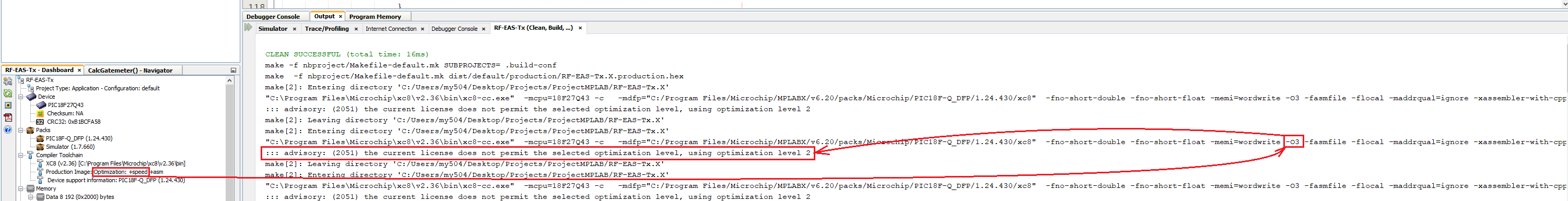

Из чего я понял, что ты ничего не понимаешь в работе компиляторов.
Давеча я привел скрин окна Output в XC8 после билда, где и сообщается о том, что при отсутствии платной лицензии высший уровень оптимизации - О2. И он не зависит от выставления в настройках более высоких уровней О3 и OS. Выставил ты одно, а получил другое.
При этом ты лишился пары оптимизирующих проходов компилятора и получил то, что получил.
Еще раз привожу скрин (кликни по нему - увидишь какой ты педальный идиот):
