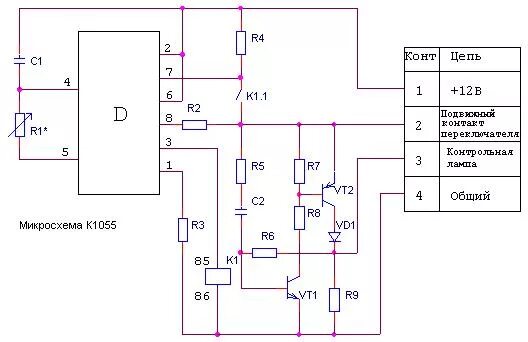

Имеется реле поворотников ,на К1055 XB 4A,как и куда припаять переменный резистор,(если такое возможно)чтобы у реле была регулируемая частота мигания лампочек?

Зачем? Частота мигания во всем мире стандартизована. Однако, допуск довольно большой, чето порядка ±30%. С удвоенной частотой поворотники мигают при неисправности одной из ламп. Но это в старых автомобилях.
Добавлено after 2 minutes 2 seconds:
Вот схема этого реле: резистор R1 и является регулятором частоты

Видимо светодиоды вместо лн посиавил и надо уменьшить частоту. Подозреваю что R4 нужно подбирать под светодиоды
Добавлено after 1 minute 16 seconds:
Навсеидку, увеличи в 4ре раза его
