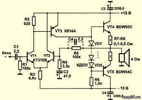

Призрачный Суслик писал(а):
за счет ООС всё-же Ку должно быть как-то стабилизировано.
ООС Только по Постоянному току, по сигналу Внутренняя последовательная ООСТ через =25мВ/1мА=25 Ом .
См. модели транзистора.
Кус =5,1кОм/25 Ом=200 теоретически. :dont_know:

А как она может быть 200, если у транзистора она не выше 45 ?
У меня по всяким прикидкам тоже выходило неприличное значение, потому я прикидкам и не поверил.
Ведь ток коллектора не прирастёт более чем в 45 раз от тока базы. Но против него работает резистор в цепи эмиттера, приподнимая потенциал коллектора и резистор в цепи между источником питания и базовым делителем , который уменьшает напряжение на базовом делителе и ток базы соответственно.
Потому и спросил, что запутался :-)

усиление каскада по напряжению и транзистора по току (h21e=hfe) напрямую не связаны. и вообще невсегда связаны. как в этом каскаде c 4мя резисторами например.
в реальности усиление по напряжению будет меньше 200,
из-за того что коллектор нагружен по переменному току не только резистором 5.1k но и входным сопротивлением нагрузки.
это сопротивлене будет параллельно этим 5.1k.
например если нагрузка еще 5k то усиление 100 а если 1k то 33. (это все при том же статическом токе эмиттера(~=коллектора) =1mA)
а такой каскад какраз и хорош тем, что его усиление можно посчитать заранее, независимо от таких плохоповторяемых по экземплярам транзисторов параметров как hfe например. оно зависит почти толко от резисторв (включая эквивалентную нагрузку) и от Vcc.

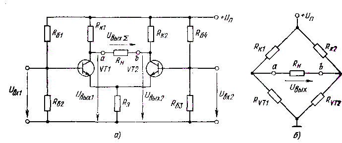

Не могу понять почему в некоторых схемах исключается один из резисторов в цепи коллектора дифференциального усилителя. Ведь напряжение должно сниматься между коллекторами. Ведь там формируется как бы мост. Тогда для моста Rvt1*Rk2=Rvt2*Rk1 так как Rk2 будет для схемы без резистора 0, то Rvt2*Rk1=0 получется Rvt2=0 какая то ерунда.
 Заголовок сообщения: Re: Все о биполярном транзисторе.
СообщениеДобавлено: Ср фев 25, 2026 11:40:27
Карма: 32
Рейтинг сообщений: 976
Сообщений: 6590
Откуда: Протвино
ponomarevap1093, диф каскад это совсем не резистивный мост.
это 2 управляемых входным сигналом источника тока (каждый из которых нагружен резистором) и с общим узлом на 3ий (неуправляемый диф сигналом) источник тока.
в идеальном случае сопротивления в коллекторах вообще не влияют на токи плеч. (в реальности, пока транзистор не в насыщении, влияние очень мало и обусловлено восновном эрли эффектом)
при замыкании одного из коллекторных сопротивлений мы теряем возможность снимать противофазное напряжение с этого коллектора но диффкаскад продолжает работать как задумано, потому что транзистор с зкакороченным резистором продолжает менять балланс токов в узле соединения эмиттеров. посему если противофазное напряжение не используется то и резистор можно сократить.
в схеме с примером - даже влияние эрли минимально потому что 2й коллектор тоже привязан к +Vcc через низкое падение на открытом эмиттере VT3 и разница напряжений в 600mV на коллекторах VT1,2 ничтожна по отношению к абсолютному значению (при питании15V).
А как вычислить входное спротивление следующего каскада ?
Я что-то лазил по инету - там не нашел внятно методики. На каждом сайте своя математика с входными параметрами, которые непонятно как рассчитываются. Видимо по этому результаты постоянны разные получаются.
Вопроса два - как рассчитать коэффициент усиления каждого каскада и как рассчитать входное сопротивление каждого каскада. Выходное, как понимаю равно сопротивлению резистора в цепи коллектора.
Входной ток течет в землю через резистор база- "+" питания и через резистор база - цепь "-" питания до конденсатора, но течет и через эмиттерный переход.
Как рассчитать ток коллектора в отсутствии полезного сигнала, в статике при известно базовом делителе. Можно ли это сделать, не имея графиков зависимости тока базы от напряжения Б-Э ?
Как влияют на эти режимы резисторы R8, R14, R18, R23 на прилагаемой схеме. (которые с "-" питания по 2 кОм). Запутался я полностью.
Собственно вот полная схема усилителя. Какой у неё коэффициент усиления, без учета трансформаторов, для сигнала частотой 400 Гц. Величина нагрузки на вторичную обмотку ТР2 примерно 25 кОм ну или таких порядков. Так что можно считать вместо трансформатора в коллекторе Т4 резистор в 25 кОм

Призрачный Суслик, так хоровица и хилла прочитайте прямо тут в сундуке, нахаляву! ;) не все есть в ютюбе :dont_know:
если коротко и с упрощениями то это сопротивление = образуют 2 параллельно соедиенные компанента:
1 вход транзистора, если это схема с ОЭ как 2 каскад
то входом является база и эквивалентное диф сопротивление равно полному сопротивлению эмиттерной цепи * h21e(hfe).
по переменке эмиттер на земле, пусть ток 1ma => его сопротивление 25ом. пусть минимальное hfe=50 => минимальное экв диф сопротивление 1.25k.
2 входные резисторы
если это делитель как у 2го каскада и дальше для переменного тока тоже соединены параллельно (потому что + и - замкнуты емкостью источника и блокировочных конденсаторов )
итого находим сумму проводимостей 3х параллельно соединенных сопротивлений и берем обратное. 1.17k мин входное у каскада,
... а значит лепить 30k в коллектор первого каскада особого смысла нет из-за неэффективной передачи мощности (которая макстимальна при равенстве этих сопротивлений)
ну и вообще номиналы там сильно без учета эффективности усиления... да и схемотехника не самая передовая мягко говоря ;)
1mA это видимо ~ вычислено из сопротивлений методом потенциалов. я не перепроверял.
То есть оно переносится через коэффициент усиления по току.
Это оптимистично - для Т13 - h21э=25 в среднем. Минимальное 10-12
Так что 250-300 Ом где-то
+ параллельное соединение базовых делителей 19 кОм
Считать бессмысленно имеем те-же 300 Ом... Получается Ку каждого каскада 12, а суммарно 1700 примерно. Но входное сопротивление сильно зависит от коэффициента усиления по току, получается высокой стабильности Ку этой схемы не видать ? Просто этот Ку много на что влияет в остальной схеме.
Ну да.
Однако же влепили... Может для повышения его входного сопротивления ?
Потому мне нужно понять принципы и параметры схемы и повторить её по другому. Все эти 4 каскада заменимы на 1 ОУ + возможно, эмиттерный повторитель для сопряжения с входным сопротивлением трансформатора.
А тут как считать ?
Почему форум так медленно работает ? Западный хостер и его замедляют на пару с "телеграммом" ?
увы, входное сопротивление схемы с общим коллектором
отталкивается не от резистора в эмиттере
а от параллельно соединенных этого резистора и входного сопротивления нагрузки
тоесть хоть 30k там хоть 1k все равно если следующий каскад 400 ом
то входное при hfe =20 будет ~ 8k а вот ослабление сигнала на стыке каскадов из-за несогласованного сопротивления нагрузки будет тем больше, чем это рассогласование. еще там есть нюансы с асимметрией выходного импеданса в динамике, но это следующий уровень.
