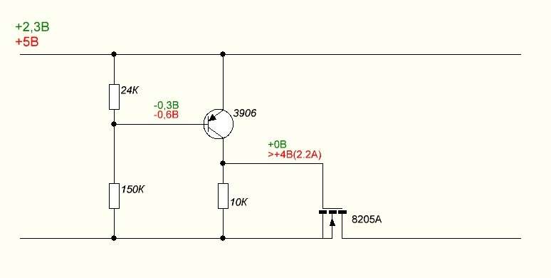

Доброго времени. Не пойму, почему напряжение на затворе мосфета плывет. Включаю схему, напряжение например 3,9В и медленно плывет на увеличение. Вроде ничего не греется, может от того что у биполяра токи мизерные? Или утечка через затвор мосфета уменьшается, если такая существует?

для такой схемы не надо за мВ гоняться....параметры, температура, сквозняк - всё влияет....
На миливольты вцелом чхать, просто когда плывет - сомнения за стабильную работу возникают. Дерьмовая схема?

схема конечно именно такая ;)
у нее совершенно законная температурная нестабильность эмиттера bjt
если на десятки милливольт плевать (до пары сотен mV в -50...+150C) то приемлемо,
если нет - надо компенсировать ее диф парой или применить готовый компаратор с опорным источником вроде tl431
утечка mos затвора врядли проявится даже на 10M , на 10k - это точно не она :)
