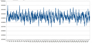

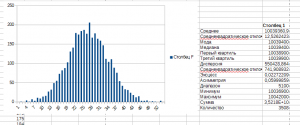

Подопытный RLC-2 на плате И.Набокова (вариант с общей землёй). Плата в коробочке из жести 0,3 мм. Питание от Б5-43А. Щупы кельвиновские, экранированные до кончиков. Измеряется резистор МРХ 10 МОм и синий прямоугольный высоковольтный на 30 МОм. Для чистоты экспериментов резисторы помещаются в маленький стерилизатор (никелированная латунь), соединённый с GND RLC-2. (Хотя вполне достаточно и жестянки, подложенной под резистор.)
МРХ, 10 МОМ, 100 Гц, диапазон 7, 3500 отсчётов:
Размах показаний -- 5 кОм (0,05 %) от пика до пика.
Резистор 30 МОм, 100 Гц, диапазон 7, 4000 отсчётов (на графике первая тысяча):
Размах порядка 60 кОм (0,2 %) от пика до пика. Правую сторону гистограммы чутка разнесло. Хорошо видна пила от биений частоты сети и частоты АЦП или измерительного сигнала.
Предположу, что погрешность измерения на этом диапазоне будет как минимум на порядок выше, так что на этом можно было бы и закончить. Но хочется всё же забинтовать интегрирующий кондёр... Медная фольга в 2 слоя, соединённая с землёй -- и ничего не поменялось. Так же ничего не дало дополнительное экранирование преобразователя I/U и отделение его перегородкой от канала измерения напряжения. Опробованы и ключи по схеме s Vadim в переключателе I-U. Влияния нет (но это надо пробовать и на первых диапазонах, может там и будут улучшения, я до этого пока не добрался.) Осталось опробовать ФНЧ.
