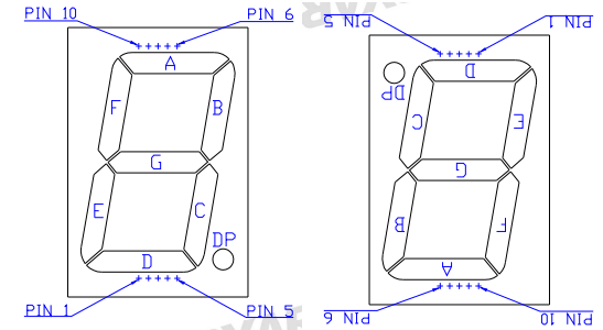

[uquote="АлександрЛ",url="/forum/viewtopic.php?p=4785090#p4785090"]
Соник писал(а):В моём случае это 4 индикатора FYS-23011BUR-12 8) общий анод
https://elrus.ru/upload/files/FYS-23011BUR-12.pdf
А они, реально, светятся от трёх-пяти вольт? Вроде, по даташиту, там 4 светодиода на сегмент, но, в параметрах Forward
Voltage указано- 2,0 ~ 2,8 вольта, и только для синего написано 4,4 вольта МАХ[/uquote]
Соник писал(а):При токе 20 мА падение от 1.8 до 2.5 Вольт. Это видимо для одного из четырёх светодиодов. По ходу индикаторы старенькие, поэтому параметры яркости не очень...
Считаем: для красного цвета минимум примерно 1,8 В*4 светодиода = 7,2 Вольта на сегмент. В реальности сегмент еле видно при 6,8 Вольтах.

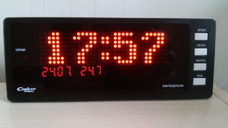

А у него реально точность хода: ±2 ppm
Вот мои часы:
Сделанные в 2019 году с тех пор не корректировал показания. Если сравнивать с данным ходом: https://yandex.ru/time то часы на сегодня "убежали" вперёд на 12 секунд. :)

Соник писал(а):Считаем: для красного цвета минимум примерно 1,8 В*4 светодиода = 7,2 Вольта на сегмент. В реальности сегмент еле видно при 6,8 Вольтах.
Считать не нужно, нужно взять три- четыре "пальчика", или лабораторный БП, и резистор в 100 Ом, и проверить.
В даташитах не указывают "падение напряжения на одном светодиоде", там указывается падение напряжения на сегменте.
Вот у меня индикаторы SA15-11SRVA
https://pl-1.org/getproductfile.axd?id= ... e=SA15.pdf
Написано: Forward Voltage Per Segment or (Dp) - 3.7 (1.85 ) - 3,7 вольта на сегмент или 1,85 вольта на точку В этом индикаторе два светодиода.

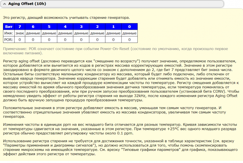

Я же писал- за 3 года часы на DS3231 начали "врать" на 11 секунд..
можно ускорить или замедлить ход часов

Serzh2000 писал(а):можно ускорить или замедлить ход часов
А как программировать эти регистры? (имхо) Это нужно, либо в самих часах предусматривать эту опцию, либо делать специальный МК (или переходник от компьютера) с нужной программкой?
да нет, вот выдержка из библиотеки для ds3231
Спойлерvoid getRTC_Aging_offset() { // СЧИТЫВАНИЕ Aging offset
I2CStart(DS3231_I2C_ADDRESS); // Адрес нашего RTC модуля 0х68
I2CWrite(DS3231_TIME+0x10); // Переходим на адрес
I2CStop(); // Конец I2C протокола
I2CReq(DS3231_I2C_ADDRESS, 1); //
I2CReady;
часы которые я делал с коррекцией от 14 Янв 2025
