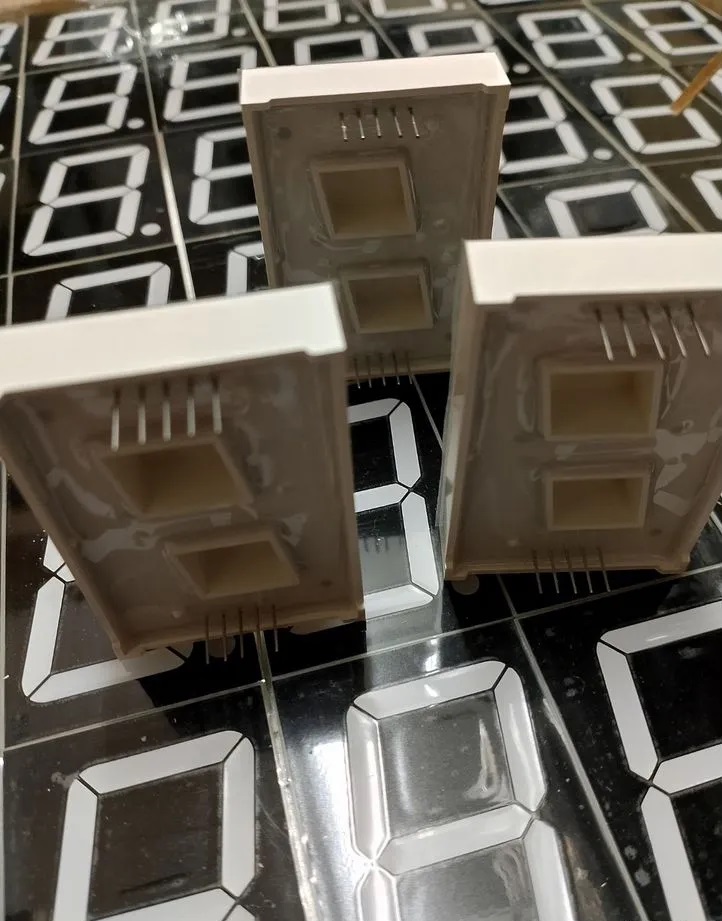

В больших синих индикаторах используется, скорее, три светодиода, потому что напряжение зажигания там близко к 9 вольтам.
И напрямую управлять таким напряжением никакой МК не способен.

FYS-23011BUR-12 8) общий анод
https://www.chipdip.ru/product/fys-2301 ... i911446340
https://static.chipdip.ru/lib/797/DOC059797296.pdf
Четыре светодиода в каждом сегменте :o
При токе 20 мА падение от 1.8 до 2.5 Вольт. Это видимо для одного из четырёх светодиодов. По ходу индикаторы старенькие, поэтому параметры яркости не очень...

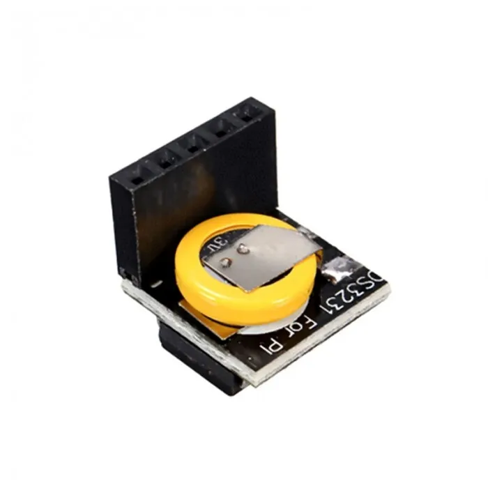

2) Реализация отображения информации на индикаторе динамическая или статическая?
3) Такой модуль устроит при реализации часов?
(153.33 КБ) 123 скачивания
4) Управление часами только от кнопок или можно использовать и энкодер?
5) Датчик освещённости будет отключать индикаторы или снижать яркость свечения?

VNS писал(а):3) Такой модуль устроит при реализации часов?
синхронизация по интернету.
СпойлерБыстрый ответ, возможны неточности
Содержимое ответа
DS3231 — модуль часов реального времени (RTC — англ. Real Time Clock). Построен на базе чипа DS3231, который снабжён интерфейсом I2C, кварцевым резонатором на 32,768 кГц, датчиком температуры (для температурной компенсации кварцевого резонатора) и другими элементами.
Характеристики
Питание: 3,3 В или 5 В (оба напряжения входят в диапазон допустимых значений).
Потребляемый ток:
в режиме ожидания — до 170 мкА;
во время передачи данных — до 300 мкА;
во время резервного питания, без передачи данных — до 3,5 мкА.
Тактовая частота шины I2C: до 400 кГц.
Напряжение питания батареи: 2,3–5,5 В (номинально 3,0 В).
Рабочая температура: 0–70 °C.
Точность хода: ±2 ppm (примерно ± 1 минута в год).
Габариты: 38 мм × 22 мм × 15 мм.
А у него реально точность хода: ±2 ppm (примерно ± 1 минута в год) ???

Соник писал(а):В моём случае это 4 индикатора FYS-23011BUR-12 8) общий анод
https://elrus.ru/upload/files/FYS-23011BUR-12.pdf
А они, реально, светятся от трёх-пяти вольт? Вроде, по даташиту, там 4 светодиода на сегмент, но, в параметрах Forward
Voltage указано- 2,0 ~ 2,8 вольта, и только для синего написано 4,4 вольта МАХ
Соник писал(а):DS3231 — модуль часов реального времени
Я же писал- за 3 года часы на DS3231 начали "врать" на 11 секунд..
VNS писал(а):резервное питание от батарейки CR2032, на случай отключения 220v :idea:
В DS3231 резервная батарейка есть

зы.. модуль DS3231 существует ещё в одном, более дешевом варианте:
https://www.ozon.ru/product/ds3231-modu ... 400748789/
