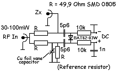

чтоб с lora игаться без nanovna
можно за вечерок такой метр мелкомощный склепать
http://pe2er.nl/wifiswr/
ps хотя щас nanovna даж любители мерить esr конденсаторов покупают, ониж как мультик по цене ;) H4 ~ 3р

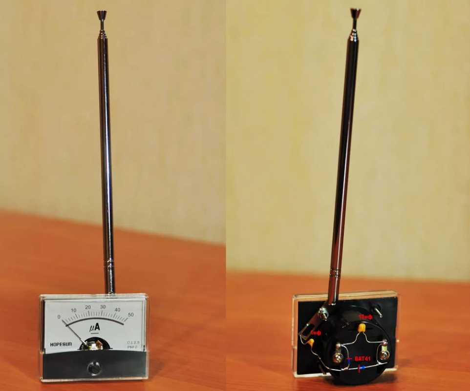

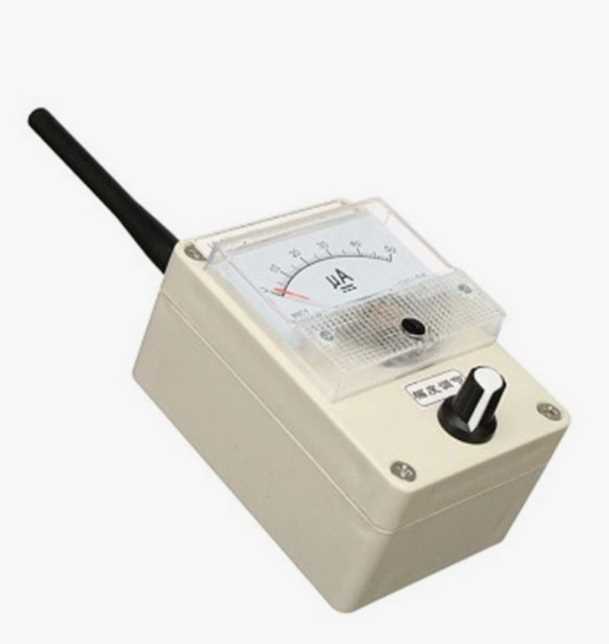

 Заголовок сообщения: Re: Давайте общаться по радио !!!
СообщениеДобавлено: Ср янв 21, 2026 18:08:16
Рейтинг сообщений: 91
Сообщений: 8994
Откуда: .ru
в комплект радиомодуля lora входит антенна типа "штырь"... настроенный на заводе))
:tea:
для настройки антенна типа "штырь" на другие частоты... достаточно простого индикатора поля...
:tea:
