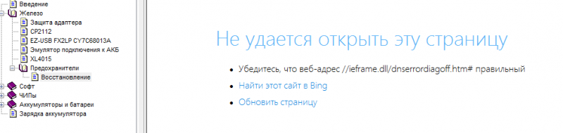

[uquote="Aqel",url="/forum/viewtopic.php?p=4780834#p4780834"]Remel220, Справку я совместно со знающими людьми делаю - для полноты информации, а про китайщину не знаю это не ко мне - я только собираю инфу и катализирую её в Справку, сам тоже жду когда кто то мой китайский ЧИП изучит (A2170)...
[/uquote]
Что-то не до конца работает справка
https://img.radiokot.ru/files/162437/me ... 32bkbg.png
[uquote="Peter_Griffin",url="/forum/viewtopic.php?p=4780934#p4780934"][uquote="Aqel",url="/forum/viewtopic.php?p=4780834#p4780834"]Remel220, Справку я совместно со знающими людьми делаю - для полноты информации, а про китайщину не знаю это не ко мне - я только собираю инфу и катализирую её в Справку, сам тоже жду когда кто то мой китайский ЧИП изучит (A2170)...
[/uquote]
https://img.radiokot.ru/files/162437/me ... 32bkbg.png[/uquote]
В свойствах файла нажать кнопку "Разблокировать"

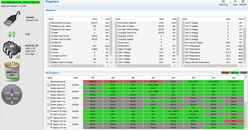

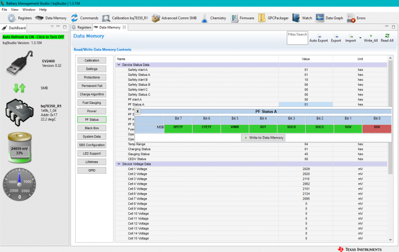

Принесли акк на bq78350 и его сателлиты bq7620 , bq76930 . Сборка из 6s высокотоковых самсунг .Vovan_sar писал(а):интересна марка
Бешкой читается отчет , в нем только 4 s и 0 циклов .
Ячейки были разряжены менее чем 1,5 в . Думал хана литию . Но очень медленно ( 60 ма ) поднял до 3 в , далее 300ма до 3,6 в .
Внутреннее сопротивление осталось как у новых , 16 мОм . Да и чип не лочился почему то . Я с такими не встречался .

От пылика Miele ?
bq-studio с ним общается. Пароль не стандартный.
Писал я о нем в ветке про пылики.

Не от пылика , от портативного рентгена .Vovan_sar писал(а):От пылика Miele ?
Как читануть если что ?
Добавлено after 4 minutes 17 seconds:
[uquote="Remel220",url="/forum/viewtopic.php?p=4780770#p4780770"]А что есть по поводу китайского SH79F329АХ?[/uquote]
А в каком акб такой чип. Я понимаю что это уже аналог, интересна марка оригинального акб.
Иногда легче найти оригинальный акб и его разлочить.[/uquote]
таки разблокировал, но ссылки нерабочие.
Peter_Griffin, перекачай заново, потом в свойствах файла:
...должна нормально открываться, проверь какие ссылки не робят напиши.

Не не, лочит акб как раз bq78350 и его bq-studio читает на ура. Проблема в наличии ключей Unseal и FAS.
У меня есть нужный адаптер, который это делает.
Чтение SBS:
Data Memory:
У TI для подобных есть свой софт под такие чипы, и видимо свой адаптер.jonpim писал(а):Принесли акк на bq78350 и его сателлиты bq7620 , bq76930 . Сборка из 6s высокотоковых самсунг .
Такая прога:
Чтение SBS:
Data Memory:
