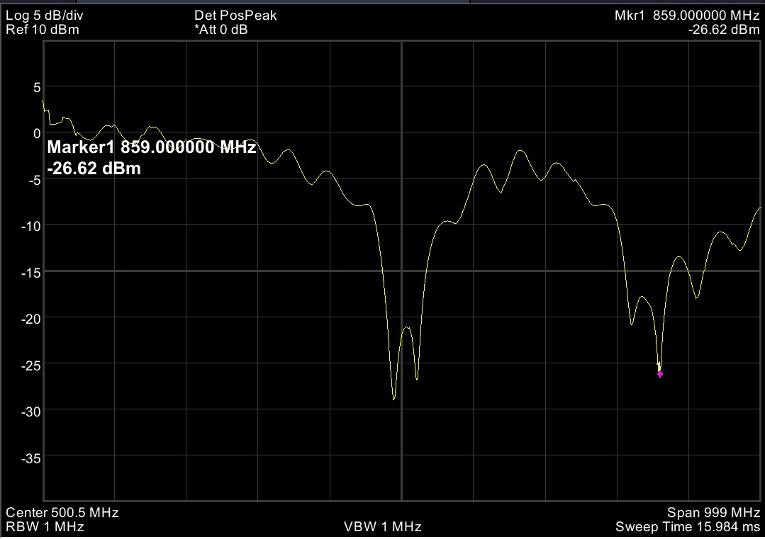

0 дБ - полный отраженный сигнал.
Две картинки.
Первая, отраженный сигнал в кабеле подключения. Нагрузка на другом конце кабеля не подключена.
Вторая, на другом конце кабеля подключена нагрузка, аттенюатор, отраженный сигнал от аттенюатора.
При этом, если сигнал пропускать сквозь аттенюатор, используя те же самые провода подключения, линейность проходящего сквозь аттенюатор сигнала получается идеальна во всем диапазоне частот.
Почему так? Что здесь надо исправить чтоб эквивалент антенны показывал лучшую линейность?
Добавлено after 7 minutes 56 seconds:
Я думаю, аттенюатор это обычное нагрузочное сопротивление, эквивалент антенны. то же самый тип резисторов что и эквивалент антенны.
После этой строчки так и хочется спросить: Слесарь, а векторным анализатором Вы пользоваться умеете? Расскажите (а лучше покажите) как Вы его откалибровали.

у меня нет и никогда не было векторного анализатора.
А что там калибровать? У меня приблуда пропускает только отраженный сигнал. Подал в кабель 1 мВт мощности без подключения нагрузки на другом конце кабеля, из кабеля обратно вернулся тот же приблизительно 1 мВт мощности, энергия никуда не расходуется. Подключаю на другом конце кабеля нагрузку, сами видите на картинках какая мощность возвращается.
Мне непонятно, я подключаю специальную радиочастотную нагрузку которая должна быть линейной во всем диапазоне, но судя по отраженному сигналу на картинке, это не так. Хотя, если эту нагрузку использовать по прямому назначению, так как это аттенюатор 40 дБ, сквозь него сигнал проходит в подавлением 40 дБ идеально линейно во всем диапазоне частот.
А каким прибором проводятся измерения? Что конкретно принято за 0 дБ и как это откалибровано?

анализатором спектра. откалиброван по умолчанию. За 0 дБ принят отраженный сигнал из фидера когда на другом конце не подключена нагрузка. Собственно ничего калибровать не пришлось, так как достаточно было включить крекинг генератор на спектранализаторе и на табло установить требуемую мощность 1 мВт.

Анализатор спектра может измерять КСВ двухполюсников если:
1. В нем имеется трекинг-генератор.
2. В нем активирована опция измерения КСВ и присутствует направленный ответвитель. Причем не любой, а конкретно для этого анализатора. Обычно он имеет ответвление -20 дБ. Это дорогостоящая опция. Для Ригола она стоит примерно 70 тыс. рублей.
Гораздо дешевле стоит nanoVNA. Он и есть векторный анализатор цепей.
Измерить КСВ в диапазоне частот можно, только отключив передатчик от антенны и подключив антенну к трекинг-генератору или разъему S11 векторного анализатора.
Измерять КСВ посредством подачи на вход двухполюсника сигнала с широким спектром (очень короткого импульса) конечно можно. Но точность будет никакая. Поскольку КСВ=2 (это обычно граничный критерий полосы) - это всего 10% потерь мощности. Даже на линейной шкале ты нихера толком не увидишь.
Поэтому, Слесарь, не смеши почтенную публику, а учи матчасть.
Я хочу сказать, что анализатором спектра сигнала не изучают его прохождение через антенно-фидерное хозяйство.
Скалярное значение коэффициента отражения и КСВ можно измерить и анализатором спектра, но используя его встроенный трекинг генератор и внешний НО. Такая опция у некоторых анализаторов спектра имеется.
Любой пассивный линейный аттенюатор - это взаимное устройство, а значит симметричное с точки зрения потерь.
Естественно, что эти потери распространяются на отраженный сигнал. Никто КСВ через аттенюатор не измеряет.
