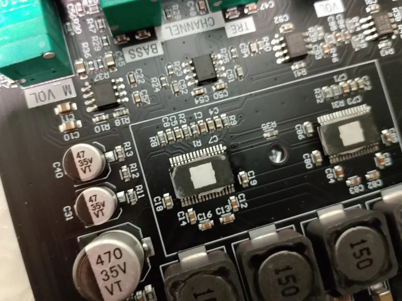

Ну это уже вопрос к китайцем. Перед новым годом купил другой ZK TB21 2.1, работает, аукс гудит, чипы без маркировки, хотя ожидал TPA3116D2, больше такое заказывать не буду ( Обидно конечно, больше месяца ждал, прислали ерунду, они не то что боаак присылают, они с чипов маркировку стирают.
Не зачтите за рекламу вот мой отзыв озон совсем испортился

У меня "3116" полыхнула чадно при попытке включить от стабилизированного БП 24 вольта... :))) (впрочем, чего ещё желать от платы, купленной по скидке?!)

Качество оставляет желать лучшего, экономный платить дважды, пожалуй поднакоплю и куплю что то нормальное на оригинальных TPA3116D2, мощность не так важна, как качество звука и качество исполнение, обвязки, детали усилителя )
