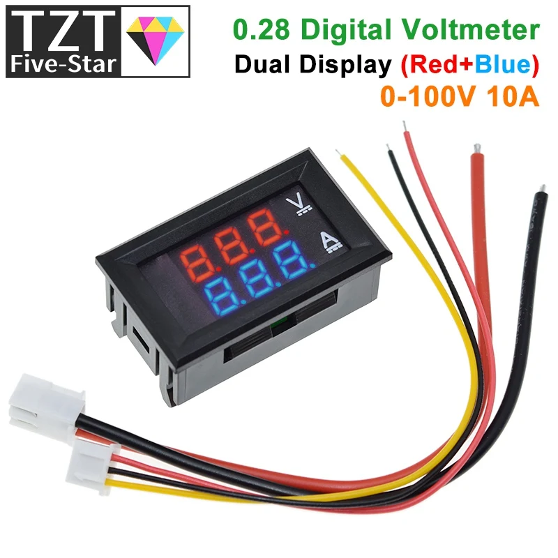

АлександрЛ, конечно подождем! А что за тот «тот самый вольтамперметр»
Сообщения: 44340
Это вот такой китайский приборчик-
https://aliexpress.ru/item/1005007104301797.html
