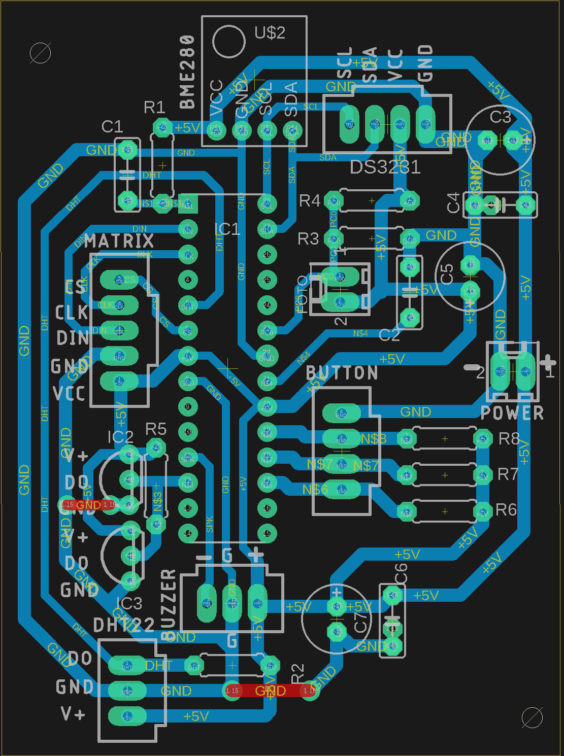

Спасибо за ссылку, но есть всё таки вопрос, а ПП под BME 280 и DS3231 в SL , да хоть и в KICad-e, где взять? Понимаю, что это уже слишком, но всё так разбросано и где что не найти. В ссылке есть ПП в KICad-e но это матрицы, а нужна, так сказать, материнка.
Добавлено after 3 hours 52 minutes 50 seconds:
Всё, нашёл. Плата от dark на стр.87. Теперь можно брать матрицу и собирать.

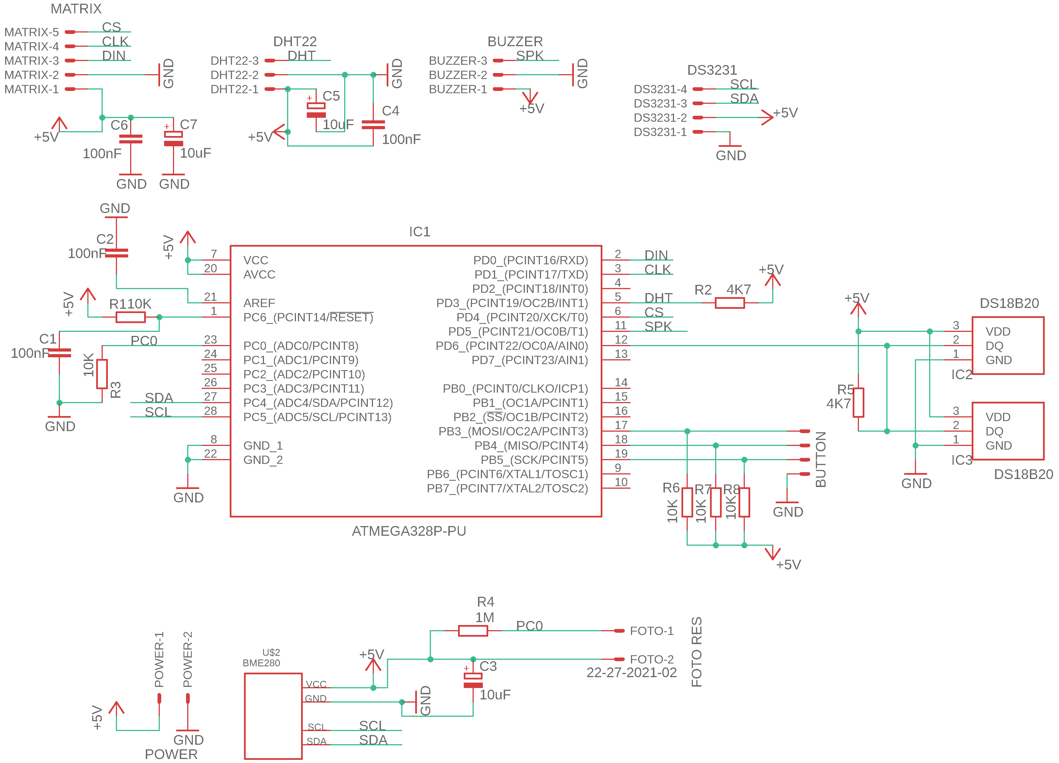

Привет На предыдущей плате есть несколько ошибок, я их исправил. Делюсь файлами печатной платы sch+, созданными в eagle.
Posted after 17 minutes 42 seconds: Posted after 6 minutes 36 seconds:
да, и после этого я использовал прошивку MatrixClock-20180821.
Posted after 2 hours 32 minutes 25 seconds:

Привет. Я добавил на панель, чтобы не пришлось вынимать atmega328 из сокета, он там, где кнопка, по сути добавлено две контактные площадки. Я поставил перемычку в 5-вольтовую ветку, которую можно снять во время программирования . Сейчас это модернизировано, но я также сделаю это в SMD.
- Вложения
- (153.75 КБ) 249 скачиваний
