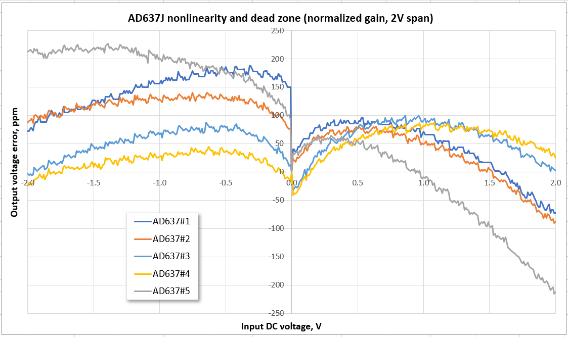

Для замены в мультиметре купил как-то раз несколько AD637J и проверил линейность выпрямления. Даже в одной партии из одной ленты чипы все дико разные.

Mickle, спасибо! Очень полезная информация для меня по текущему вопросу.
Не экспериментировали с внешней цепью коррекции нуля AD637J ? Вопрос в том, есть заметная разница с ней или без неё?
... почему-то думаю, что большой разницы не увижу, если добавлю эту цепь, а плату 34401A лишний раз без явной необходимости "коцать" не хочется, она старая и нежная. :))
Да и придётся "колхозить" с переменным резистором.
После покупки DMM7510 появилась возможность сравнивать показания. Явно видно, что при снижении к 1% от предела (10мА на пределе 1А) начинается заметная нелинейность.

Нашёл информацию по формуле корректировки, она квадратичная, что может объяснить "лесенку" вверх и вниз. Пока только бегло прочитал. Даже описана попытка прочитать калибровочные значения и высчитать показания по формуле, затем сравнить их с показаниями на экране 34401A. Нужно вникать подробно, это тема для отдельного детального исследования.
На данный момент склоняюсь к тому, что обсуждаемая выше "лесенка" вызвана тем, что в программе 34401A заложена поэтапная коррекция, которая разбита на 6-8 шагов по 5 минут, судя по графикам. 6 "ступенек" видны чётко, а 2 под вопросом. Корректировка нуля на переменном токе на графиках не просматривается, т.к. даже при изменении тока и напряжения показания меняются с заметной задержкой из-за разрядки или зарядки конденсаторов, о которых справедливо указал Mickle. Такой задержки в районе "ступенек" нет.
Итого: с учётом слабой веры в возможность купить AD637J (а лучше - AD637K) с более точной линейностью пока не вижу возможности улучшить тракт переменного тока моего 34401A, а спецификации он соответствует.

В спецификации 34401A погрешности ACV нормируются начиная с 1% от полной шкалы. Что там будет вблизи нуля - как повезёт.
DMM7510 имеет аналоговый RMS конвертер (уже не помню, возможно на том же AD637J) и у этого мультиметра околонулевая область ничуть не лучше, чем у 34401A, а погрешности нормируются и вовсе с 5%.
В приведённом на графиках Advantest R6581 RMS конвертер тоже собран на AD637J (правда с внешним более скоростным выпрямителем) и имеется потенциометр регулировки смещения его нуля, а так же автоматическая коррекция смещения нуля всех предыдущих каскадов поэлементно. И если вновь посмотреть на график чувствительности - толку от этих мер - чуть.
Выделяется на фоне этих мультиметров Agilent 34410A (и все последующие 34461A/34465A/34470A). В них не аналоговый, а цифровой вычислитель RMS с быстрым АЦП. Соответственно и погрешности ACV нормируются уже с 0,3% от полной шкалы или 1 мВ. Но увы, рабочий диапазон частот физически ограничен сверху 300 кГц.
А ещё есть всякие монстры: Fluke, Wavetek, Datron, Solartron и др. Там тоже аналоговые вычислители RMS, но дискретные и с превеликим множеством ухищрений. В последнем, к примеру, стоит аж два одинаковых перемножителя и вычислителя корня, которые попеременно включаются в общую схему вычислителя с частотой 10 Гц. И всё ради того, чтобы статистически уменьшить погрешность от несовершенства подбора и временного дрейфа параметров транзисторов.
