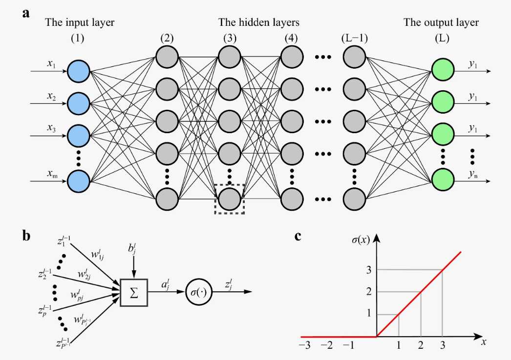

Добавлено after 4 minutes 56 seconds:
roman.com писал(а):
у нас радиоканал... в котором все соседи слышат друг друга... причём одновременно.
даже могут быть случаи когда несколько копий пакетов дойдут до промежуточных узлов... где все копии успешно уничтожатся а маршрут автоматически пересчитается на основании этих копий... и в дальнейшем копий не будет.
если продолжить развивать алгоритм... то мы придём к нейронным сетям ))
нейронные сети мештастик))
8)
ну а что... если делать то уже по взрослому ! ))
:tea:

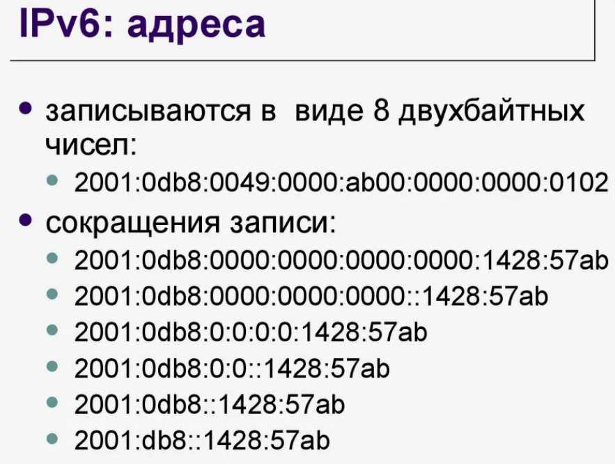

Добавлено after 17 minutes 1 second:
пример:
Destination IP - 00 00 | Destination MAC - 00 01 | метрика - 00 07
Destination IP - 00 01 | Destination MAC - 00 01 | метрика - 00 09
Destination IP - 00 02 | Destination MAC - 00 02 | метрика - 00 03
... и т.д.
всего количество записей равно количеству абонентов 65536.
а сколько надо памяти ?
65536 * 6 = 393.216 байт ОЗУ.
памяти потребуется намного меньше если использовать сокращенные записи...
всё решаемо))
:tea:
