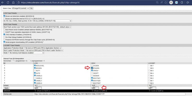

Но вот подошла очередь к управлению и имею в распоряжении для ATmega16A только VVDI prog, в котором при записи отдельно прописываются файлы EEPROM (512 байт), FLASH (16 384 байт) , CONFIG (4 байт) . Проверив авторское описание выставленных FUSE на онлайн калькуляторе фьюзов в конфиг записывается эта строчка FF FF D9 24 . Мог бы автор из любезно предоставляемого программного файла для ENGLISH version выделить отдельные файлы правильного наполнения EEPROM и FLASH ? Хотя и есть подсказчик что по адресу 0x0000–0x3FFF находится сама FLASH , но оооооооооочень не хочется накосячить с контейнерами. Спасибо за труды

Фактически, для прошивки нужно только выставить правильно фьюзы и залить флеш. Потом при первом включении программа при отсутствии калибровки запишет в EEPROM дефолтные значения. Если надо файл с eeprom, то вот этот создается после компиляции:
Расширение .hex заменить на .eep
На картинке неправильно установлены фьюзы. По итогу должна быть строчка FF FF 97 24

[uquote="Nilas",url="/forum/viewtopic.php?p=4795644#p4795644"]На картинке неправильно установлены фьюзы. По итогу должна быть строчка FF FF 97 24[/uquote]
да, в моем первом комменте ошибка (установил все CKSEL в 0, ошибочно установив CKSEL2), но вот как в описании стоит у автора проекта касательно FUSE где и слова нет про JTAGEN чтобы он был в "0" , т.е. чтобы был "запрограммирован" и тем более чтобы не были активны BOOTSZ0 и BOOTSZ1

при активации функции JTAG этот калькулятор фьюзов показывает FF FF 99 24

проверив 100 раз, не согласен с этой строчкой , по автору проекта должна быть FF FF D9 24

v4.3_Eng - это прошивка автора и фьюзы FF FF D9 24 верны для этой прошивки.
Если будете использовать мои прошивки, то правильные фьюзы будут FF FF D7 24. На картинке, которую ранее выложил, не выключен JTAGEN.
