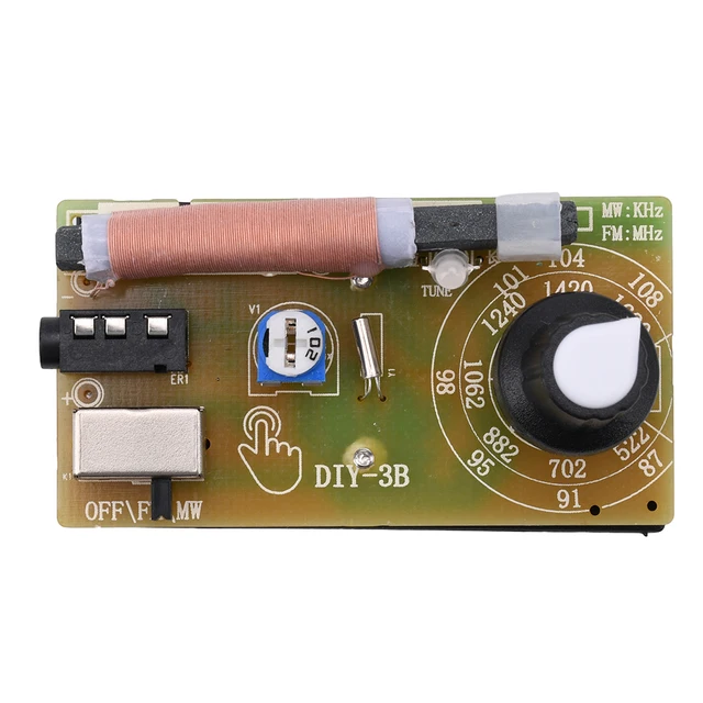

Привет котаны!
Есть несколько советских радиоприемников, некоторые лежат лет по 8
Вообщем есть приемник ВЕГА 341-1.
Он построен на микросхеме к174ха10, которая особо fm не ловит.
Вообщем хочу «Осовременить» приемник особо не травмируя плату.
Есть ли микросхемы FM, с похожей распиловкой? Где пролетая меньше колхозить и резать дорожки?
Просто если нет я присобачу TA2003 SMD, отрежу дороги и на проводки, просто приемник мне понравился тем, что китайские КПЕ можно поставить особо не колхозя верньер, а новую шкалу напечатать.
Т.Е понятно что КПЕ катушки придется менять, просто ищу менее травмирующий вариант. Т.Е перелопатить плату полностью не проблема, хочу оставить оригинальный гетинакс.

Вот купите себе такой вот полный набор деталей,
https://aliexpress.ru/item/1005009647161524.html
Их там всего десятка с полтора.
уже проверенный, что он работает, и перенесите его в свой приемник, легко можно приспособить и с кусками его платы.
А заодно, поскольку это DSP приемник, получите недостижимое для гетеродинный приемников качество приема.
И кстати, меняя номинал всего одного сопротивления, можно получить прием и коротких волн на этой же микросхеме. В даташите на нее указано, как это все сделать.
ЗЫ. Что-то проморгал, отстал от жизни - на них уже короткие волны и появились !

Я почему предлагаю этот конструктор купить - что ничего искать не надо, микросхема там есть рабочая точно, и встроить в шкальный корпус старого приемника эту плату можно, снаружи ничего не портя.
Единственно, что сложно - это сопрячь углы поворота КПЕ и резистора, чтобы получить полноценную шкалу.
Ну и усилитель добавить нормальный, или переделать старый на обратную полярность, с минусом на общем проводе.
У меня Сокол-308 в работе сейчас лежит как раз с такой переделкой. Плату новую под него развожу.
А насчёт того, что старый лучше оставить с родными внутренностями - и поставить бесполезную игрушку пылиться на полку ? И только пыль с нее стирать, как эти коллекционеры делают. Не знаю, кому как, но мне лично лучше иметь при этом работоспособный экспонат.
Такой набор без ферритовой антенны не будет работать на АМ .
А внешние провода как атенны не каждый будет втыкать :) .
Есть она в комплекте.
Радио свобода - ну да, чтобы поржать, слушал иногда, но никакой ностальгии это не вызывает.
ЗЫ. А хотите приемник с индикацией для замены старого шкального, то вот некоторый вариант замены.
https://aliexpress.ru/item/1005006987266680.html
Только если будете с ним работать - ломайте стереотип цвета проводов, читайте назначения их на плате !!!

Что в KT0936 хорошо, так это резонансная магнитная антенна. В чипе должны быть варикапы, которыми он подстраивает антенну по максимальному уровню сигнала станции или шумов.
В упор не вижу по твоей ссылке :dont_know:
Я представил как ты слушал и ржал ..... а затем опят слушал и ржал . Тебя Райкин так не смешил :facepalm:
Вот какая должна быть -
Шумит, поди, со страшной силой.

Не угадал, чисто работает. Впрочем, СВ диапазон я даже и не смотрел. На КВ обычная эфирная смесь.
Или такой - все равно ТС нужен лишь FM диапазон. Можно и выкинуть ее.

Хм... любопытная штучка тогда. Вероятно, со статической индикацией.
