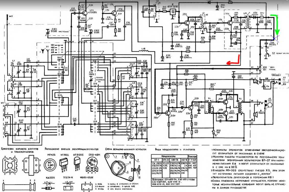

Всем доброго дня!
Помогите, пжл. разобраться со схемой радиоприёмника "Россия РП-203-1". Есть у меня такой, новый, лежит без дела.
Хочу вставить в него блютус модуль, и получить в итоге винтажную блютус колонку. За качество схемы извиняюсь, это всё, что я нашёл в сети.
Зелёной стрелочкой на схеме я обозначил начало УНЧ тракта, а синим крестиком, то место, в обрыв которого, хочу включить выход блютус модуля, с сохранением функционала родного регулятора громкости и регулятора тембра.
А красной стрелочкой обозначил то, чего не понимаю.
Зачем нужен этот выход из ВЧ части, куда-то в середину УНЧ?
Будет ли логичным отключать от УНЧ эту дорожку в районе красной стрелочки, вместе с отключением синего крестика?

красную можно не трогать...
Боюсь, потребуется как минимум два крестика. Второй будет разрывать цепи питания bluetooth модуля и приемника.
Отмеченное красным не выходит из ВЧ-ПЧ, а по нему подается туда питание. На транзисторы УВЧ, УПЧ, и еще на первый каскад УНЧ. Транзистор смесителя питается отдельной цепью со стабилизатором.

Если разорвать дорожку в районе красной стрелочки (питание УВЧ), то можно в районе синего крестика ничего не разрывать, а припаяться поверх.

Блютуз модуль каким напряжением питается - да и какой ток берет ?
А у этого приемника - на "корпусе" плюс, между прочим. Так просто стандартно его не подключить. Просто проводами.

УНЧ радиоприемников АМ с выходом демодулированного сигнала прямо с диодного детектора как правило обладают высокой чувствительностью, что-то в районе 10 мВ. Токи же импульсных помех от BT модуля протекающие по общему проводу наверняка создадут заметную ЭДС в районе входа. Поэтому:
так просто стандартно его не подключить. Просто проводами.

Блютуз модуль каким напряжением питается - да и какой ток берет?
Модуль работает от 5 вольт. Потребляемый ток не измерял. Проще всего это сделать токовыми клещами, но пока они далеко от меня.
Этого мало. До кучи, блютус модуль на выходе даёт стерео, а у приёмник моно.
Если подключить общий контакт стерео-джека модуля через небольшой (5-10 мкФ) электролит на вход УНЧ приемника, а один из стерео выходов модуля к земле приёмника, разве не будет работать?

Работать будет, вопрос - как? Во-первых половина аудиоинформации потеряется при подключении одного канала (решается сумматором, в данном случае простейшим резистивным), во-вторых помех должно быть выше крыши, больше чем полезного сигнала. Вангую, что потребуется отдельный источник питания. Готовьте второй крестик на всякий случай https://aliexpress.ru/item/100500377697 ... 4dd68DlGHD
