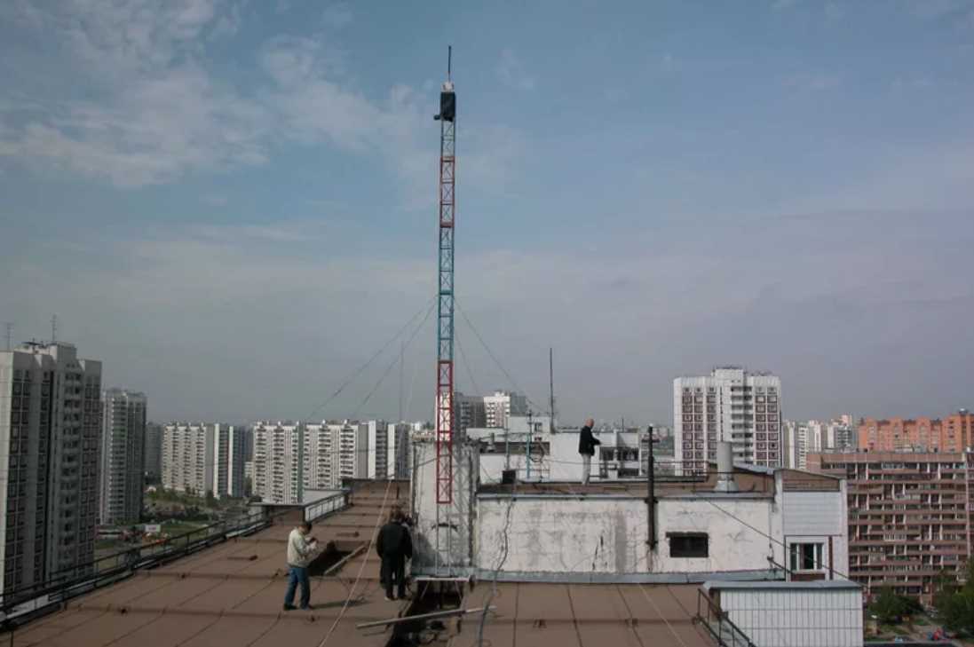

Вы хоть представляете сколько денег стоит такая мачта? На вторичном рынке (Авито) ценник начинается от 100 тыр. Для сравнения обычный Баофенг можно найти за 1 тыр. :tea:
Да и с разрешительной частью тут не всё так просто. Баофенг является безлицензионным только в том случае, если используется со штатной антенной. Если его подключать к наружной антенне, то требуется радиолюбительский позывной.

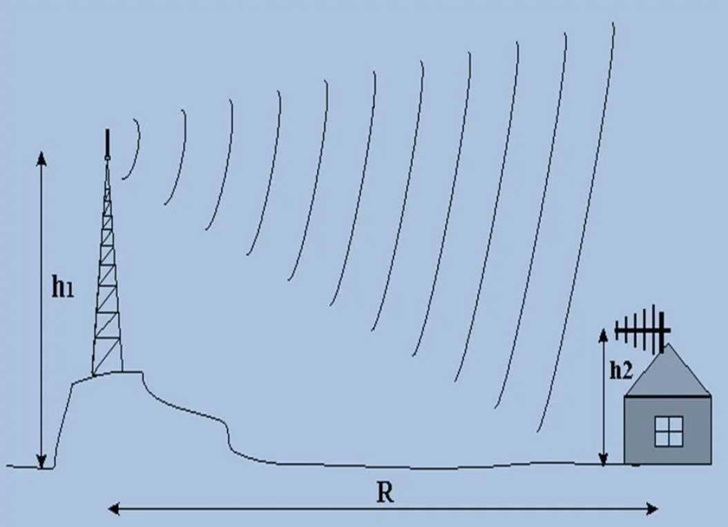

Будем учиться летать как птицы? Ну-ну... Не забываем формулу приблизительного расчёта дальности связи на УКВ:
S = 4.12 * sqrt (L1 + L2) , где L1 и L2 высота подъёма антенны над землёй в метрах.
В качестве примера её работы могу сказать, что связь на авиадиапазоне с самолётом возможна на расстоянии до 400 км.

если схема Баофенг <<>> Баофенг то дальность где-то хватает на 1,5-4 км.
но у нас схема Баофенг <<Базовая станция>> Баофенг а это уже совсем другая дальность...
потому что на первом месте всегда действующая высота...
а потом уже всё остальное))
:tea:
 Заголовок сообщения: Re: Давайте общаться по радио !!!
СообщениеДобавлено: Пн окт 20, 2025 15:28:59
Карма: 54
Рейтинг сообщений: 666
Сообщений: 5174
Если посмотрите на формулу, то поймёте, что высота подъёма антенн хоть и влияет на дальность радиосвязи, но пропорциональна квадратному корню. Неспроста радиогоризонт принято считать в радиусе 40 км от наземной базовой станции. Летать с Баофенгом высоко придётся. :)
СообщениеДобавлено: Пн окт 20, 2025 15:47:51
Карма: -1
Рейтинг сообщений: 63
Сообщений: 8757
Откуда: .ru
чё на неё смотреть... формула как формула ))

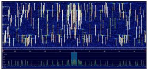

по поводу Лора... видео такое длинное ))
:roll:
а кроме Лора есть ещё «СТРИЖ»...
Сравнение «СТРИЖ» и LoRa...
LoRa...
«СТРИЖ»...
«СТРИЖ» + LoRa... ))
и т.д.
итого.
Чувствительность LoRa = 0,017 мкВ.
Чувствительность «СТРИЖ» = 0,007 мкВ.
Нормально))
:tea:

Этот "Стриж" работает полным дуплексом. Это значит, что для его работы требуется дуплексер, который разделяет приёмник от передатчика при вещании на одну антенну. Представляю сколько он будет стоить...

дуплексер... это всё фигня))
"Стриж" стоит дорого потому что там полоса 100 Гц на ДМВ.
а для этого нужен высокостабильный термостатированный кварцевый генератор... поэтому "Стриж" стоит дорого.
остальное фигня))
:tea:
итого:
высокостабильный термостатированный кварцевый генератор... дома мы не сделаем))
поэтому берём обычную сиби и закручиваем полосу до 1 кГц... на простом кварце))
получаем:
-антенна на крыше...
-моща 10 ватт.
-Чувствительность 0,1...0,05 мкВ.
для города и пригорода пойдёт))
:tea:
должно получится примерно так... смотрим...
о ! )) там уже кто-то работает))
украли нашу идею))
