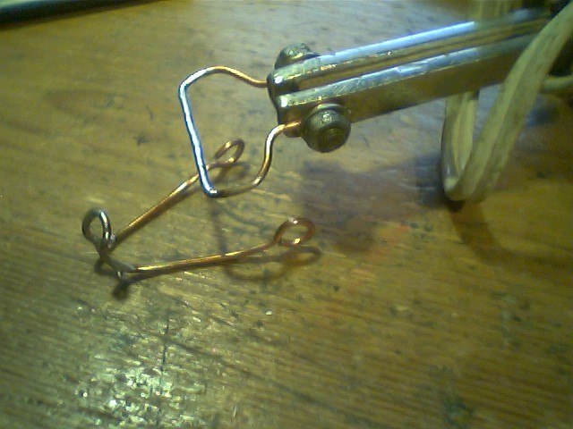

Достал с полки паяльник "Момент" ПСИ-65, включил, а он не греет Почистил контакты, вместо медного жала вставил жало из гвоздя 2 мм - теперь греет, но слабо: 1мм припой плавит целую минуту. Куда копать?
Руководство по эксплуатации паяльника ЭПСИ-65
Инструкция не от моего, у меня ПСИ-65 1970 г. выпуска.

Это типа "мипульсный", что ли?
дело в контакте (там ток "дохренаампер" через жало идёт), плохой контакт- плохой нагрев.
Железный гвоздь- плохое жало, нужен медный одножильный провод 1,2~1,5 мм (1,1~1,9 мм²)

У меня тюбик не показывает, а "примерять" можно всё, что угодно. Исходные жала у этого паяльника- медь, 1,5~2 мм².

отличный ремонтный паяльнык, но сейчас с появлением С245 стал менее актуален ;)
в таком паяльнике нужен медный провод, оптимально d1.2..1.5mm из ~40..60mm кусочка (для совсем тонких работ и резки пластика можно и 0.6..0.8 но ~ вдвое короче).
я когда пользовался таким - сделал очень удобную доработку полностью решающую проблему ублюдочности контактов с этой проволокой:
в медных шинах торчащих из паяльника сверлим сверлом 1.7mm глухие отверстия 10+mm вдоль оси шин и с максимальным смещением вниз, так чтоб нижний край отверстия был в 1mm от нижнего края шины.
затем тем же сверлом , отступив 5mm от края ** сверлим глухие или сквозные вертикальные отверстия пересекающие первые и нарезаем в них M2. (** я обрезал шины по старые отверстия чтоб они не ослабляли узел)
затем петельку медной проволоки вставляем в первые отверстия и зажимаем винтиками закрученными во вторые.
все!. :music:
зы если провод стальной то он должен быть совсем коротким. скорее всего со стальным будет менее удобно, будет хуже паять, перегревать итп.

Итак, ещё раз почистил контакты, заменил один ржавый винт, присоединил медное жало - паяльник стал нормально греть. :beer:

GubaRewa писал(а):Итак, ещё раз почистил контакты, заменил один ржавый винт, присоединил медное жало - паяльник стал нормально греть. :beer:
Ну, как я и писал- дело в контактах!
AlexS4 писал(а):отличный ремонтный паяльнык,
Только тяжеловат, чтобы его таскать с собой..
А вот делать из медной проволоки "специальные жала" для выпаивания многоножек- самое то- на моей фотке (в моём пред предыдущем :))) сообщении)- на самом паяльнике "типа насадка", выпаивал двухразрядный светодиодный индикатор, а вторая "насадка"- выпаивал 8-ми лапую СМД микросхему.
