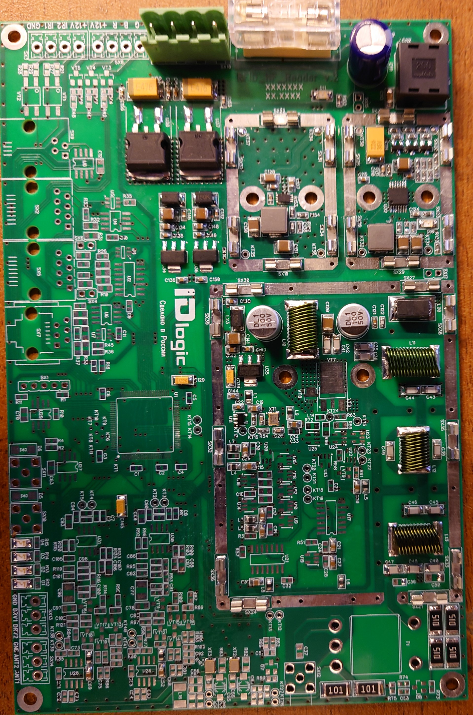

[uquote="MihaNix",url="/forum/viewtopic.php?p=4748859#p4748859"]При создании макета я подготовил печатную плату с резисторами и конденсаторами в корпусах 1206. Однако я обнаружил, что не все нужные номиналы доступны в этом формате. Некоторые просто не существуют, а другие встречаются крайне редко.[/uquote]
На самом деле типоразмер компонентов выбирается, исходя из мощности для резисторов и исходя из требований к диэлектрику и комбинации емкость-напряжение для керамических конденсаторов. Для танталовых электролитов типоразмер определяется по тому ряду, который определил в даташите производитель и тут нет вариантов.
Что касается номиналов резисторов и конденсаторов, то они определяются стандартным рядом и выбранной точностью.
Все рассчитанные и симулированные номиналы должны быть приведены к одному из стандартных рядов. Ну или разбиты на несколько номиналов с соответствующим включением, если нужен номинал отсутствующий в ряде.
Пугаться типоразмеров 0805 и 0603 не стоит. Достаточно паять под микроскопом. Ну и иметь обычный фен для пайки схем, чтобы в отдельных случаях использовать его. Не все удобно пять паяльником.
Как пример (в процессе снял) - я неделю паял пару плат текущей версии разрабатываемого изделия, минимальный типоразмер 0603:

[uquote="74LS00",url="/forum/viewtopic.php?p=4749007#p4749007"]Но smd светодиоды существуют только 0603, крупнее встречались только годах в 90.[/uquote]
Кокойты поток сознания. Как обычно.
Светодиоды имеются и 1206 , и 0805, и 0603.
На показанном мною фото используются 1206.
