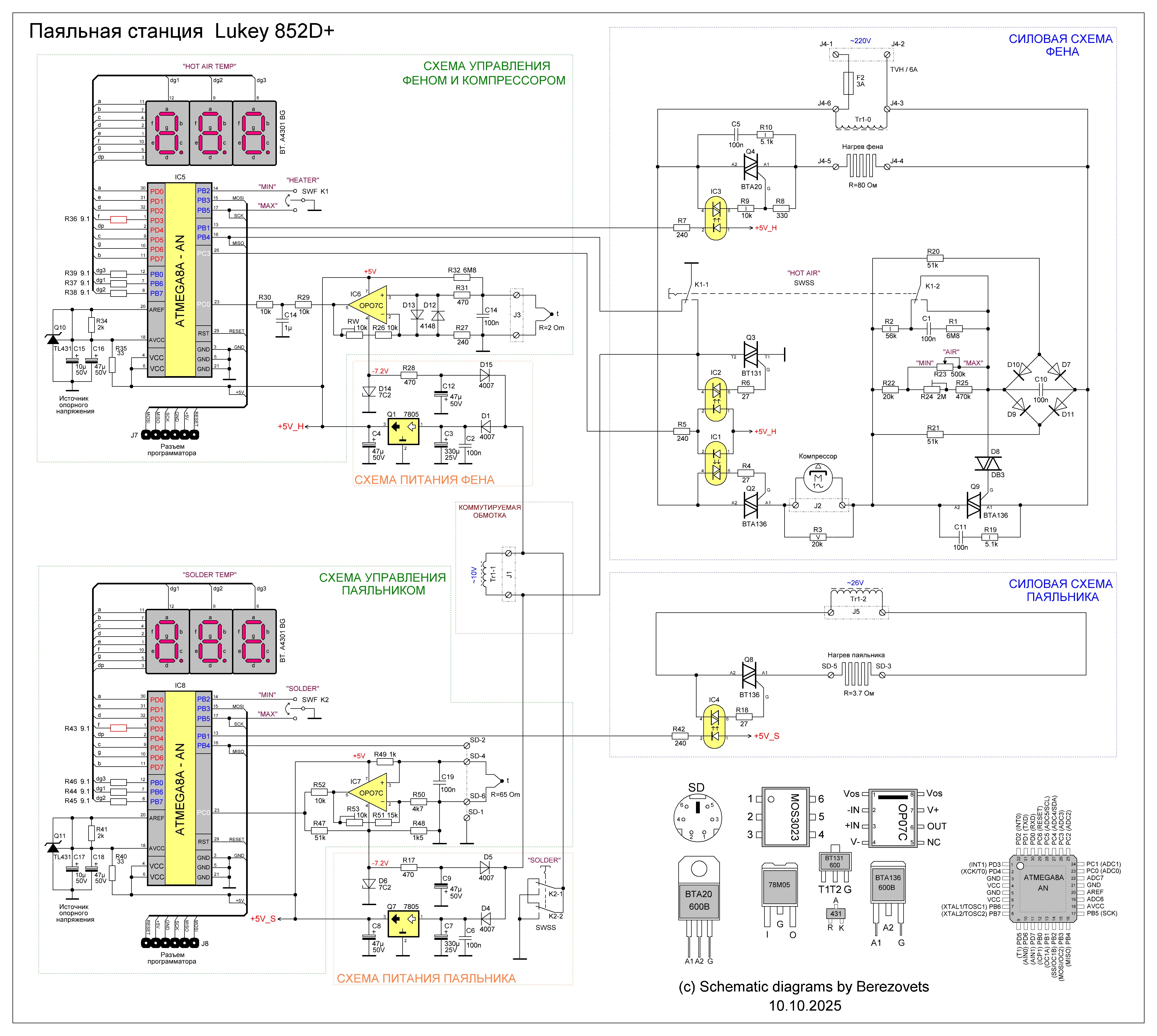

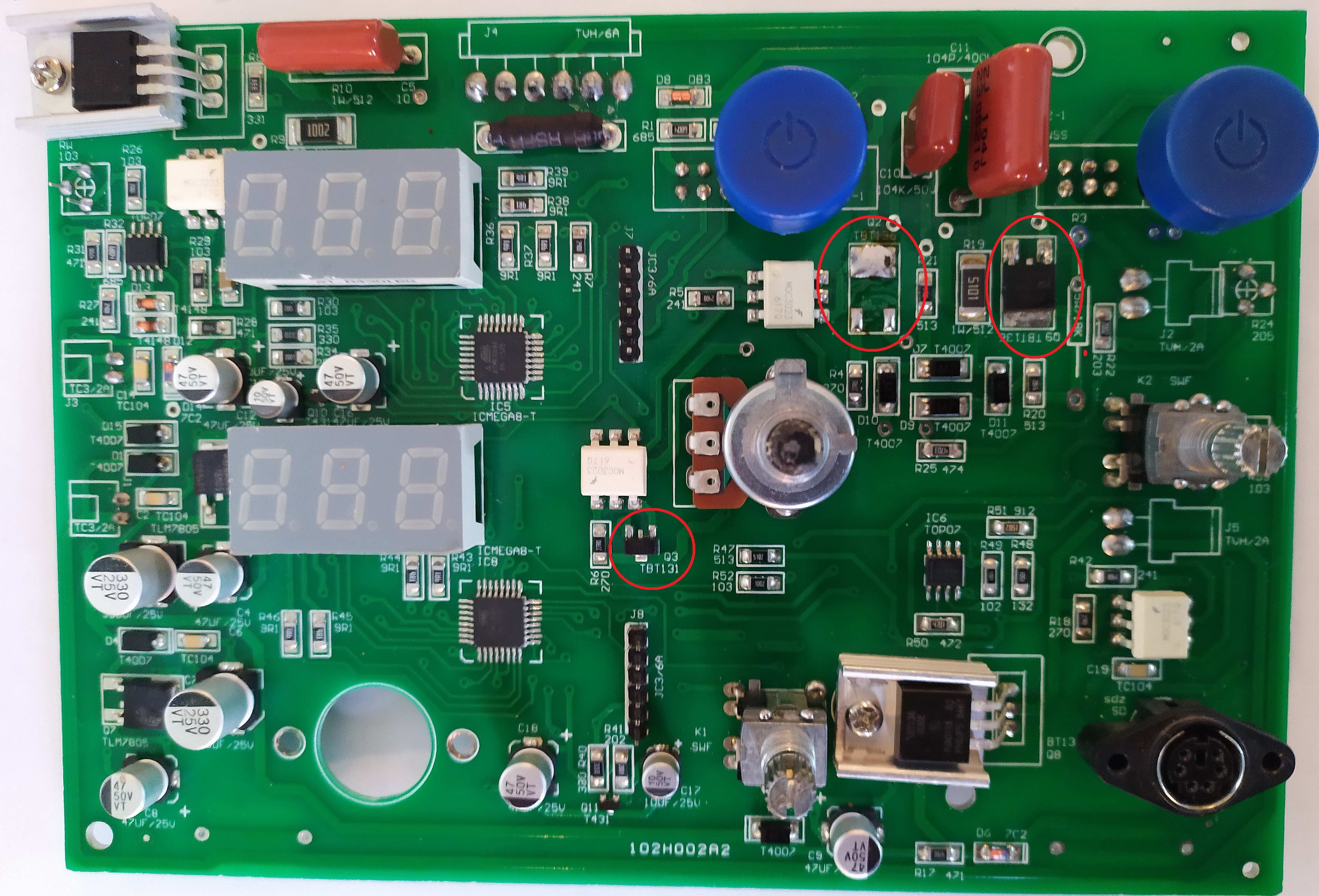

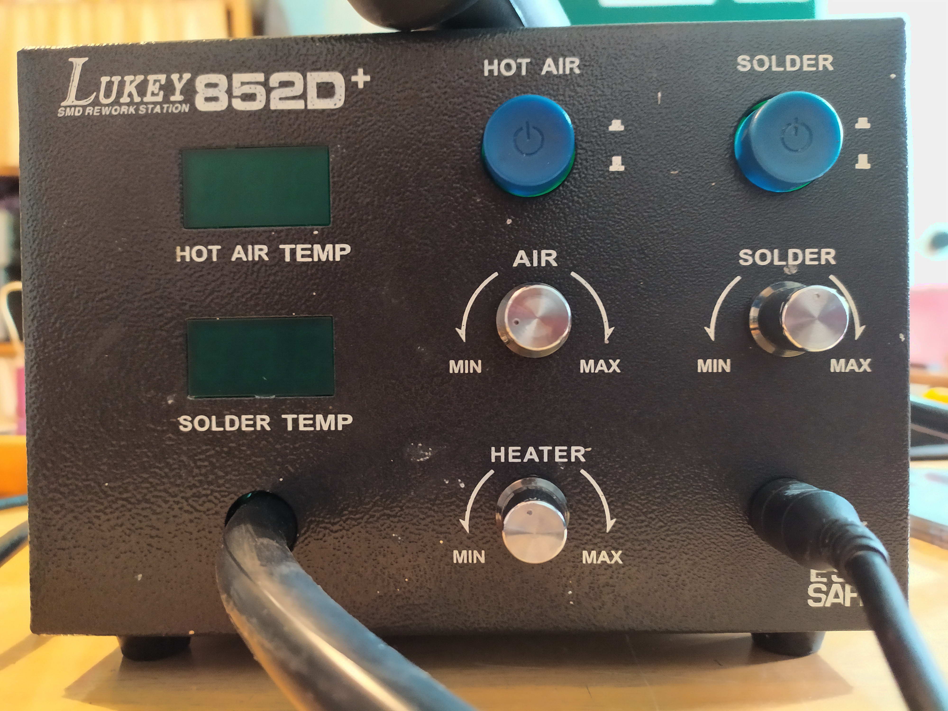

Lukey 852D+. В работе с 2017 года. Чистокровный китаец в красивой синенькой коробочке (коробочка, на удивление, сохранилась, в ней разные провода хранились). Оставила «разочаровательные» впечатления. Ну, может, двоякие... Сделана с абсолютным равнодушием к радиоэлектронике, но зато с большой любовью к деньгам.
С одной стороны, станция исправно трудилась почти 9 лет под пломбами. Трудилась не слишком интенсивно, примерно, раз в неделю. Временами компрессор заводился сам собой от включения в сеть на той же линии серьезной нагрузки (тэн, чайник и т.п.). В принципе, удивляло, но не настолько чтобы лезть внутрь и разбираться с причинами, потому как работы много, инструмент как-то работает, температуру держит и хорошо. Мог тут же отключиться, а мог тарабанить минут тридцать, пока не выключишь из розетки. По окончании работы просто выдергивали станцию из сети. Года три назад сгорел элемент в паяльнике, поставили новый Хако, забыли. С подпиливанием жал, калибровкой термопар (ха-ха!), фильтрами и прочими народными модификациями никто не заморачивался. В общем, как тупой «ЭСПН» двадцать первого века пойдет.
В один момент клацнуло-зашипело-«белый дым». Компрессор стал, индикация потухла, фен раскалился и расплавился (продува-то нет). Попала на ремонтный стол. Началась «другая сторона». Плата сделана так себе, детали не топ, но и не самый мусор, пайка ручная, кое-где наблюдается непропай, особых косяков нет. Но схемотехника просто мрак, сборка механистическая без понимания - что, куда и зачем. В первую очередь бросился в глаза симистор Q2 BTА136, который «с завода» был запаян обратной стороной, радиатором вверх. То есть плата изначально разведена с ошибками. Он то как раз и умер в паре с таким же симистором Q9 BT136. Однако это вызвало обоснованные подозрения, что другие элементы также запаяны с ошибками и точно, Q3 BT131 запаян наоборот! Причем, если в первом случае симистор Q2 хотя бы перевернули (фен не работал вообще), то Q3 так и оставили (работает и ладно). Объяснение очевидно – в схеме подразумевался корпус Q3 TO-92, а у китайца было много SOT-89, а где там анод-катод-уэ, никто особо не заморачивался.
Мощный резистор R3 отсутствует, хотя по плате видно, что сидит параллельно двигателю компрессора.
Разъемы под программатор разведены зеркально!
Беглый осмотр «интернетов» на предмет схемы дает интересную картину – Lukey 852D+ это не прибор, это «бренд». Она воистину «народная», сколько народу, столько и схем. Плюнул, снял сам. Пусть будет еще одна, мы же тоже «народ» или где? Схемотехника убила. Что-то из раннего пионерского прошлого, только с Атмегами. Ну, ладно, симисторные регуляторы из журнала «Радио» 80-ых годов. Я такие делал в благословенные застойные времена в спичечном коробке для регулирования яркости гирлянды на елке. Потом она сгорела, конечно... Вместе с елкой. Ну, в конце-концов, эти регуляторы работают. Хотя если вылетает цепь компрессора, фен умирает – защиты нет.
Но апофеоз – это коммутация вторичной обмотки 10В для питания управления либо фена с компрессором, либо паяльника. «Гениальное» решение! Причем на плате (неожиданно!) питание-земля фена и питание-земля паяльника раздельны. Что будет, когда включить паяльник и фен одновременно? Риторический вопрос, только трансформатор недовольно гудит…
Тяжелую травму собственной компетентности нанесли резисторы R36 и R43 в цепи сегмента f индикаторов, так и не понял зачем они нужны. Выбросил в реале, но на схеме оставил, они на всех «интернетовских» схемах есть, никто таким вопросом не задается, чем я хуже?
И ведь работает!? Предчувствую, что фанаты «народных» станций сейчас отправят меня «делать свою, а не критиковать чужие». Тоже верно.
В сухом остатке:
1.Заменен фен под компрессор
2. Заменен предохранитель F2.
2. Заменены симисторы Q2 , Q9 – BTA136-600, Q3 – BT131-600.
3. Установлен резистор R3 5W-20к
4. Удалены резисторы R36 и R43.
Добавлено after 12 minutes 13 seconds:
Ежели кто какие ошибки на схеме углядит, напишите, пожалуйста, исправлю.
