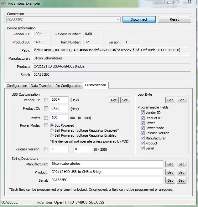

У кого залочены PID VID - не страшно, но опять же вроде не работает
Да , на залоченых работать не будет .
Вот признак залочености - https://vlab.su/viewtopic.php?p=1125514#p1125514
CP2112_lock.jpg [165.27 KiB]

Потому что Be2works 5.XX не видит адаптеров с установленым локом в otp .

shura1971,
Только что проверил на Вин-10 х64
Все установилось и Активировалось
Установка - от Админа
Копируем Активатор в папку с прогой
Запуск от Админа и Активатор и Бешку
В режиме совместимости с Вин-7 саму Бешку
И все работает...
Be2works 5.XX не видит адаптеров - полный бред...

Добавлено after 2 hours 12 minutes 24 seconds:
shura1971,
Проверил специально - Все надо делать только по Справке из подписи моей
Все будет работать на всех Бешках
Залочил кроме ВИД и ПИД - нижние строчки
Результат - 5.50 - работает
5.70 - не работает
Включил еще одну ср2112 - там лок только на ВИД и ПИД
Работает ВЕЗДЕ !!!
Это картинка с рабочими параметрами - лок только ВИД и ПИД
Снимок-3.JPG [94.67 KiB]
5.70 - не работает
Работает ВЕЗДЕ !!!
Значит 5.50 добавляю в СПРАВКУ...
Всё намного проще, чем есть на самом деле...
Ничего там не залочено .
Я же вверху привел картинку с подписаными признаками :)
viewtopic.php?p=4748386#p4748386
Может тебе и видео записать ? :)))
