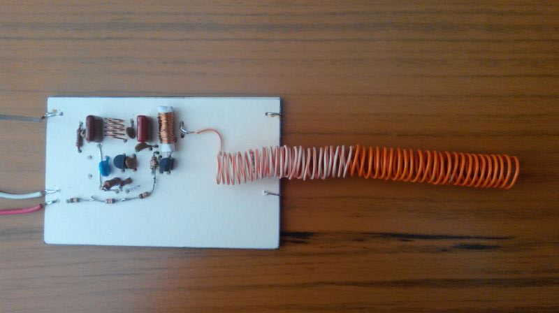

далее...
:roll:
осталось спаять радио модуль...
заводское реле... 2400 мгц / 433 мгц.
надо сделать такое же самодельное...
сначала сделали реле 2400 мгц...
реле_2400мгц.jpg [102.84 KiB]
но оказалось что реле плохо работает...
-связь нестабильная...
-трансформатор тока греется... чувствительность маленькая...
поэтому берём модули 433 мгц...
433мгц.jpg [47.63 KiB]
сделали реле 433мгц...
реле_433мгц.jpg [99.87 KiB]
-зато трансформатор тока больше не греется... чувствительность высокая...
сделаем антенны побольше... 1/4 лямбда...
реле_433мгц_антенна.jpg [33.31 KiB]
-связь стабильная... но на 433 мгц много помех... в основном от автосигнализаций...
:roll:
тогда в качестве эксперимента попробуем сделать самодельный радио модуль на свободные частоты где нет ни Wi-Fi (2400 мгц) ни автосигнализаций (433 мгц).
например частоты между УКВ (68,5...74 мгц) и FM (88...108 мгц).
спаяли на макетке приёмник по классической схеме...
АМ_приёмник.jpg [91.43 KiB]
да. в промежутке между УКВ (68,5...74 мгц) и FM (88...108 мгц) помех нет.
тогда соберём передатчик УКВ (74...88 мгц)...
АМ_передатчик.jpg [35.06 KiB]
да. сигнал проходит чётко без помех.
только чувствительность приёмника маленькая... и полоса и широкая...
тогда добавим УВЧ в приёмник и уберём экраны... и один контур тоже...
АМ_передатчик и АМ_приемник.jpg [73.73 KiB]
да. без экранов громкость в два раза больше... экраны сильно ослабляют сигнал.
:roll:
в итоге получилась такая схема...
схема.jpg [71.65 KiB]
в целом работает. но схему требуется ещё доработать...
:tea:
