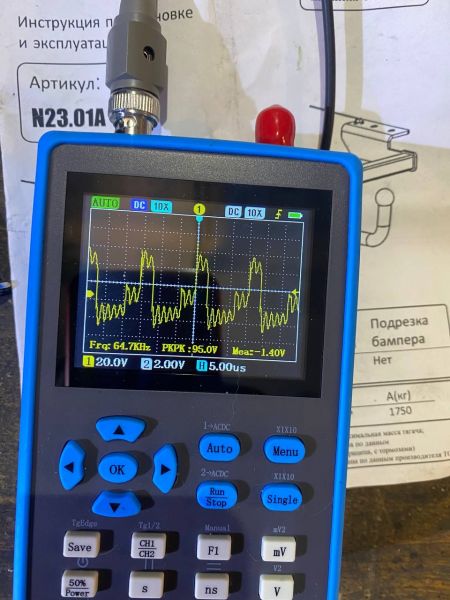

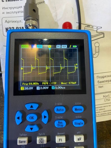

Симптомы: тихо перестал работать, горит или мигает лампа Перегрузка, выходного напряжения нет. Входные тиристоры и диоды вроде целые, выходные ключи тоже, что странно. Все служебные напряжения логики есть, 3.3 и 5вольт, питание драйверов тоже (20-25 вольт). А вот высокого на конденсаторах нет, вместо 400- 50-60в. На затворах ключей имеем вот такое безобразие, вроде похоже на правду, но с какими то искажениями. Копаем дальше. Скорее всего надо будет срисовывать схему. Одно приятно, компаунд мягкий, не эпоксидный а силиконовый, легко идет.
Почему прямоугольник шима на затворах может быть так промодулирован синусойдой, смотреть цепи питания, где то то сквозит переменка?
А самое странное, на затворах ключей(ключи снял) сигнал есть, а на входе драйверов ничего не вижу. И если ставишь ключи, то тоже все по нолям.
Такое ощущение как буд-то массы нет или наводка по минусу. По хорошему там четкий меандр должен быть.

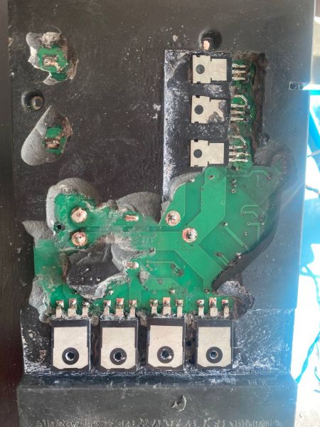

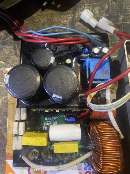

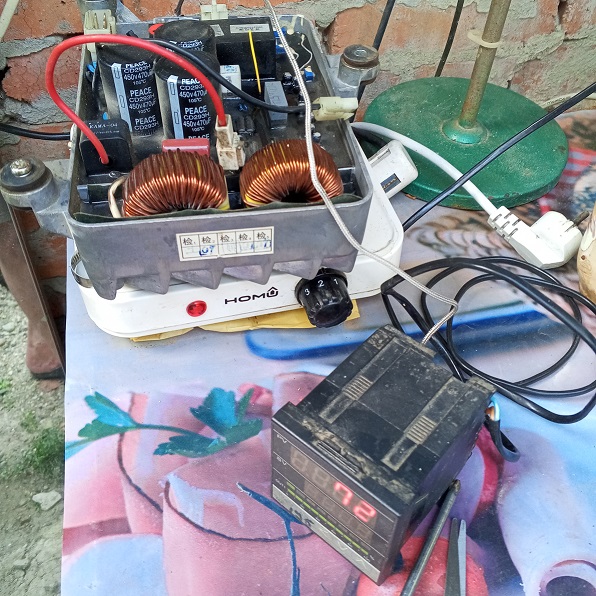

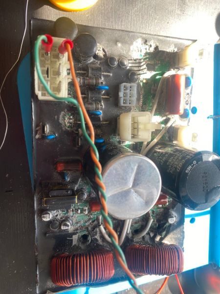

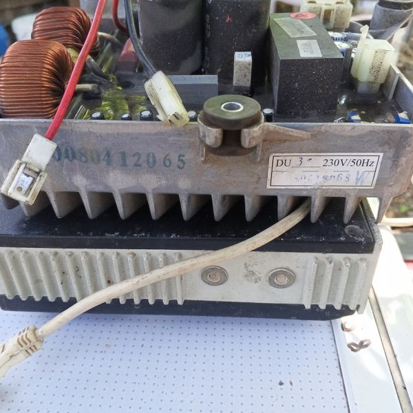

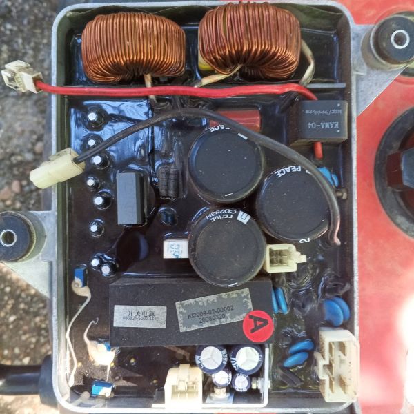

Вот и ко мне пришла эта гадость. Чё вот с ней делать? Как расколупывать?
 Заголовок сообщения: Re: Схема инвертерной электростанции
СообщениеДобавлено: Ср сен 17, 2025 17:49:53
Рейтинг сообщений: 341
Сообщений: 4812
Откуда: Владивосток
На термостол и ковырялками )
110 - 140 градусов .
СообщениеДобавлено: Чт сен 18, 2025 08:25:56
Рейтинг сообщений: 23
Сообщений: 1277
Откуда: краснодарский край
Попробую. Была налита сверху ДМСО, немного. За сутки то что под ней,размягчается.
Но она размягчит и всё остальное.
А что там внутри,а то я не понимаю в них ничего? Что за схемотехника,и почему они так дорого стоят,до неприличия ?

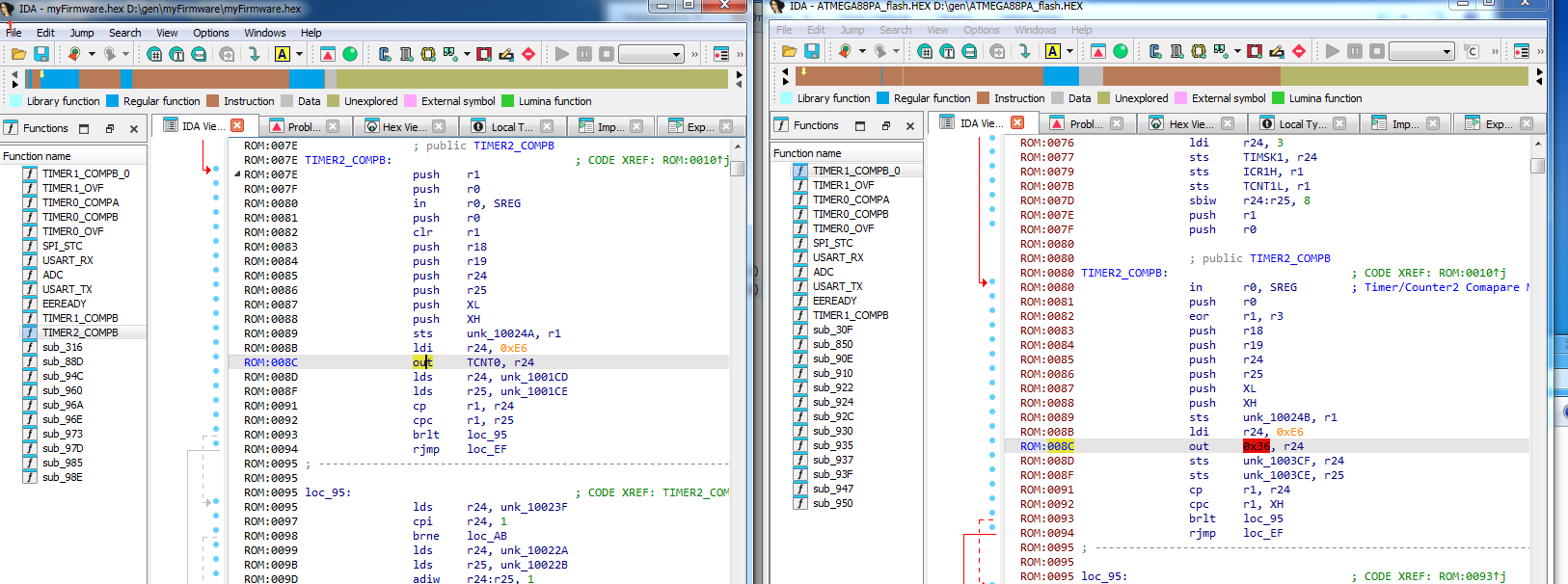

Ремонтирую плату от hutrer dn1500i. IGBT были все пробиты, заменены. Так же были дохлые драйвера ir2104, заменены. Кстати схема частично похожа на выложенную сдесь ранее от DN2100. Оказались подгаревшими и пины atmega88pa, идущие на драйвера (определил по сопротивлению относительно gnd, vcc.) По isp атмега не откликалась. В параллельном режиме на т48 прошивка считалась (прошивка и фьюзы в архиве). Прошил на новую атмегу, но чуда не произошло). Все молчит(. Пришел в выводу что повреждена прошивка. В протеусе зависает на ошибке (выложенные сдесь ранее прошивки от 2100 и 4400 моделей работают). В avr studio тоже возникает ошибка. В IDA pro все три прошивки схожи, но на не работающей не видно блока TIMER2_COMPB. Для анализа кода требуется знание ассемблера, он к сожалению я его не имею. Интересно возможно ли найти испорченый фрагмент в прошивке?

Если выложить ИДА-шные базы на общий доступ на какой либо хостинг или гитхаб то может коллективный разум чего и подскажет. Именно базы, и желательно с комментариями набитыми и именованными функциями, пусть даже для начала и неправильными
СообщениеДобавлено: Чт сен 18, 2025 13:15:27
Зарегистрирован: Пн фев 15, 2010 05:28:51
Сообщений: 45
Может быть это поврежденный элемент (ида выделела красным)? Слева рабочая от 2100, справа не рабочая от 1500.
Так? При 80 никаких признаков размягчения.
СообщениеДобавлено: Пт сен 19, 2025 09:24:44
Сообщений: 4812
Откуда: Владивосток
Черный компаунд термостойкий .
Тут важно что от нагрева электролиты не поплавились и вздулись .
И бывает на плату сыпят крупный песок как наполнитель а сверху компаунд .
Можно попробовать термофеном с 1-см наконечником и деревянной лопаткой .
