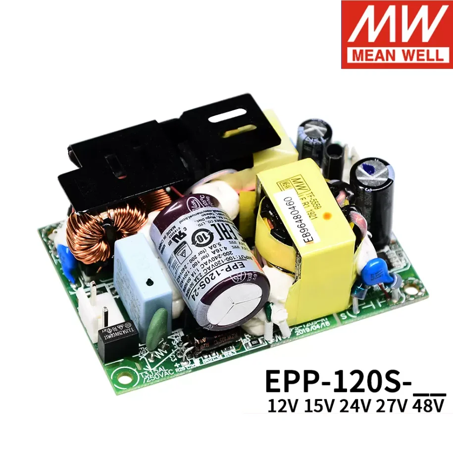

Andrey_B,
выскажу свое мнение насчет MeanWell EPP-120S-24
Данный БП на 120Вт .. врятле вся конструкция будет потреблять даже 30Вт...
Допусти потребление будет 12Вт .. тогда коэф. мощности составит уже 0,5 вместо обещенных 0,9 ... А КПД упадет до 88% , что будет с пульсациями на выходе... скорее всего конечно уложится в спецификаци...
так же не забываем про Эл. маг. излучение от БП... согласно CISPR32 измерения проводятся при полной нагрузке... а при 10% хз...
Я информацию брал из https://www.meanwell.com/webapp/product ... =&a=2#pdf1
кнопка REPORT
На счет входного фильтра..
Все производители, которые делают БП для серьезных компаний, ставят нормальные вх. фильтра, иначе иначе их продукция не пройдет сертификацию по ЭМС ..и как следствие не будет продаж...
в БП которые мне попадались стоят синфазные и дифференциальные дроссели .. либо 2 синфазных на разные частоты... Синфазные дроссели есть на Али на зеленых кольцах..

ass20, заказал таки медицинский RPS-65-24. ИП этой серии сертифицированы для применения в девайсах, допускающих электрический контакт с пациентом. Кроме надёжности, это накладывает требование минимального тока утечки на землю и тока касания между входом и выходом. Типичные значения 120мкА и 80мкА. По идее, чем меньше этот ток, тем меньше связь между первичной и вторичной цепями, что и требуется. Для сравнения, ток утечки EPP-120S-24 - 750мкА. По поводу ЭМ излучения и пульсаций, в любом случае планирую делать экранирование, ставить вторичные стабилизаторы. Думаю это уменьшит вероятность проблем на эту тему.
