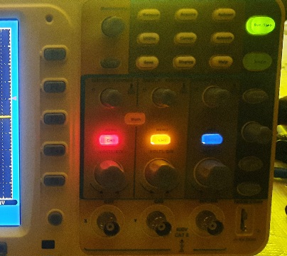

На кнопках каналов есть место для светодиодов, даже в резинке выемка под них, только плюс тянуть надо.и кто будет батарею делать, разъем отлично подходит по шагу, с батареи ноута Самсунг, старой модели.
