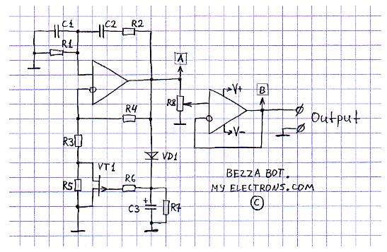

Re: Альтернатива лампочки в генераторе НЧ
[uquote="oldbulb",url="/forum/viewtopic.php?p=4745812#p4745812"]хорошо, откинем нюансы с нагрузкой, согласен, что натягиваю сову на глобус. Хотя стабилизация выхода могла бы решить эту проблему. Но что за волны на АЧХ при неизменной нагрузке и на частотах менее мегагерца? Сказать, что гена неисправен - нельзя, ибо он проходит допуски и хоть сейчас неси в поверку. Это раз. Почему пятый разряд бегает в пределах ±5 единиц (то есть, у шестиразрядного вольтметра стабильно стоят только четыре разряда, а последние два разряда непрерывно бегают)? Это два. Почему-то у моего Г3-112 ничего никуда не бегает, а наблюдается закономерный медленный дрейф в той же пятой цифре. Если у вас есть DDS-генератор и приличный вольтметр - посмотрите, сколько разрядов стабильно стоят, а в каком разряде начинается беготня.[/uquote]2. Есть какой-то генератор, скорее всего, на DDS, но я с понедельника в отпуске и до него доберусь не скоро.
1. Стабилизация напряжения именно на выходном разъёме, конечно, возможна, но она приведёт к снижению выходного сопротивления вплоть до нулевого, на что и я, и Асмодей, и КРАМ вам уже намекали... даже не намекали, а прямо указывали.
Согласен, но не путайте эту схему с мостом Вина: здесь же коэффициент передаче не равен 1/3, соответственно, и коэффициент усиления не равен 3. В данном случае при расчетах нужно стремится к выполнению условий формулы Кпетл.=A*β >= 1. Например, у меня стабильная генерация возникает при расчётном А<=2,31. Ниже - подавление частоты, но тут виной клиппинг из-за временного отсутствия АРУ, поэтому тут может быть всё, что угодно.oldbulb писал(а):для любой схемы генератора нет никакой необходимости запариваться с подгоном усиления к трём, потому что ваша автоматика вырулит в нужное направление.
КРАМ, если не затруднит - насколько стабильна в числах? чем проверяли? Забудьте про стабилизацию, я про неё всуе упомянул и на повестке этот вопрос не стоял.
Задача: проверить АЧХ некоего измерителя, не имея никаких других приборов, кроме условного генератора с предсказуемой АЧХ. Диапазон частот - от 40 Гц до 100 МГц. Опорная частота, напряжение в которой принимается за 100% - 1 кГц. Одновременно решение вопроса - возможно ли решение при отсутствии контрольного вольтметра на входе проверяемого измерителя. На данный момент задача решается генераторами Г3-112 и Г4-158, но там всё не очень гладко, есть коэффициенты при переходе с диапазона на диапазон, которые приходится учитывать, а также приходится использовать контрольный прибор, который тоже не является красавчиком в части АЧХ.
Вы правильно заметили, что мне нужно относительное измерение. Но мне нужна ровная АЧХ и стабильная амплитуда, чтобы можно было проверять аппараты с погрешностью не хуже 0,5%. Меня бесят бегающие циферки на контрольном приборе, а заниматься анализом статистического распределения и прочими Студентами и Гауссами я не готов.
PS: На частоте 100 МГц длина кабеля 0,8 метра составляет более четверти длины волны. Типовая штыревая антенна УКВ представляет собой четвертьволновый вибратор, к примеру. Я фиг его знает, как это всё влияет на АЧХ, но носом чую, что никаких улучшений точно не даёт.
Как бы поступил я? Сделал бы два измерителя напряжения, входного и выходного, выходы их тем или иным способом обсчитал, получив отношение выходного напряжения ко входному, можно сразу в децибелах, и, наверно, ещё измеритель частоты, который выдаёт логарифмическое значение. Эти данные можно записывать, перестраивая частоту, и получать АЧХ в готовом виде. При таком подходе любая нестабильность несущественна - конечно, в разумных пределах.
mickbell, а зачем два? Был бы у меня нормальный измеритель - я бы и не парился. Снял бы АЧХ гены, а потом при проверке других аппаратов просто использовал поправочные коэффициенты. Я собственно сейчас так и делаю. Но надеялся, что за последние пятьдесят лет изобрели что-то получше, чтобы сходу одной ручкой крутануть и прогнать от 40 Гц до 150 МГц. Да, изобрели, но есть нюансы. И я опять возвращаюсь к коэффициентам и поправкам. Благо что мне это бывает надо раз в год и то чисто для себя. Поэтому никакие калибраторы за мильён денег не рассматриваются.
Кстати, ещё по поводу КСВ вспомнил. Если на приёмной стороне, где стоит 50 Ом терминатор, воспользоваться тройником и повесить через небольшой хвост контрольный прибор - то на частотах выше 10-15 МГц не факт, что получится верное измерение, буде даже тот хвост длиной в 20 см.

Нашлась вот такая схема с использованием в качестве элемента стабилизации полевого транзистора:
И да, эта схема рабочая. Но эта схема на основе моста Вина включенного в цепь положительной обратной связи.
Я же хочу интегрировать данную систему АРУ в генератор на ОУ, который использует не мост Вина, а уже указанный упрощённый двойной Т-мост, включаемый в цепь отрицательной обратной связи.
Я собрал схему, но стабилизации получить так и не удалось - генерация просто уходит в клиппинг по питанию.
Если для моста Вина известно, что коэффициент усиления по напряжению должен быть 3, то для двойного Т-моста скорее применительно выполнение условия для запуска генерации, при котором общее петлевое усиление ОС для заданной частоты будет равно 1 или чуть более.
На практике я поставил в качестве R3 подстроечник на 10 кОм, чтобы за счет его регулировки управлять коэффициентом усиления - ниже сопротивление нижнего плеча -> выше усиление ОС и наоборот. Но изменение его сопротивления ничего не дало. Также пробовал подстроечник на 100 кОм, на 1 МОм - это тоже никак не повлияло на запуск работы АРУ. Единственное, на что влияет изменение сопротивления R3, так это то, что чем больше сопротивление нижнего плеча делителя, тем сильнее уменьшается частота выходного (клиппированого) сигнала, вот и всё.
Также в качестве R5 пробовал ставить подстроечник на 10 кОм, на 1 МОм, чтобы расширить оказываемое транзистором влияние на сопротивление нижнего плеча делителя, но нет,это тоже не помогло.
Также была версия, что АРУ ввиду своей медлительности и инерции просто не успевает отработать и генерируемый сигнал разгоняется до клиппинга. Пробовал уменьшать конденсатор детектора до 100 нФ - ничего не даёт.
Питание схемы +-12 В. Даже при питании +-6 В клиппинг не уходит, АРУ не работает.
Про генераторы на мосту Вина написано о описано много чего, а про генераторы на основе Т-моста, как режекторного фильтра раз-два и обчёлся. В упомянутой здесь статье генератора на Т-мосту ("В помощь радиолюбителю" Вып. 87, 1984) авторы используют терморезистор с нитью накаливанию, а также предлагают использовать лпмпочку. Т.е. схема сама по себе рабочая. Но я хочу перестроить её на систему АРУ на основе полевого JFET транзистора.
Кто-нибудь может объяснить или подсказать, почему при использовании генератора на основе двойного Т-моста не удаётся запустить АРУ на основе JFET? Что можно сделать?

[uquote="Igor84",url="/forum/viewtopic.php?p=4750418#p4750418"]И да, эта схема рабочая. Но эта схема на основе моста Вина включенного в цепь положительной обратной связи[/uquote]Рабочая... выше 100 герц. А на частотах 20-40 герц АРУ только так уходит в "раскачку", не будучи в состоянии прийти в равновесное состояние. Не всегда, но в зависимости от экземпляра ОУ, транзистора, соотношения резисторов во всех цепях. Именно с мостом Вина. Как-то получалось нормально работающая схема, но раза 2 или 3 потерпел фиаско и больше с этим не связывался. Вероятно, транзистор какой-то особенный попался когда все получилось. Хотя в промышленных ГНЧ такое используется, как будто в Г3-107 используется схема АРУ с полевым транзистором. Но там она посложнее будет.
Asmodey, а есть какие-то мысли, почему с мостом Вина получается запустить АРУ, а с двойным Т-мостом - нет? Что я делаю не так?
Вообще без понятия. Я тогда все игрался номиналами резисторов и конденсаторов, транзисторы менял, но так и не добился нормальной работы АРУ с ПТ, кроме одного случая. Так что мне даже анализировать нечего было, не получил я необходимых данных для осмысливания причин. И повторюсь, у меня не работало как раз с мостом Вина но на частотах ниже 100 герц. Смысл моего поста в том, что схема на ПТ довольно капризная, и похоже что зависит от параметров нескольких компонентов сразу. Может какая-то определенная крутизна нужна, может повезет когда схема уравновесится на каком-то изгибе характеристики транзистора, а вдобавок к тому ВАХ выпрямительных диодов могут сыграть роль.

Igor84, ---Что я делаю не так?---
Реальную схему засекретили.
