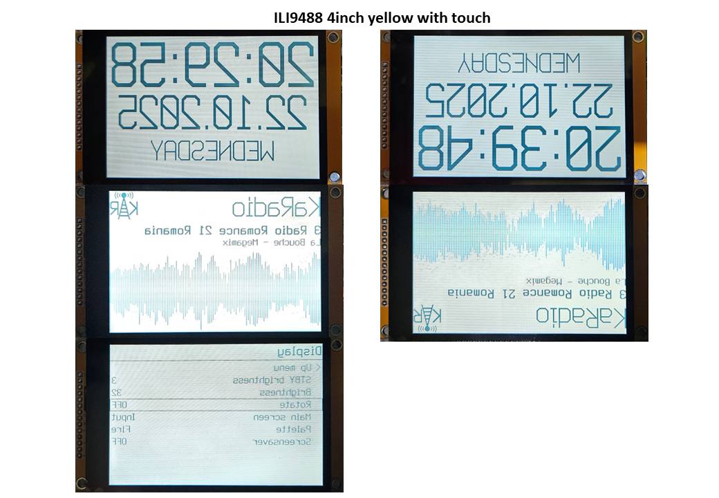

Здравствуйте!
Я скомпилировал .bin-файл для дисплея ILI9488.
Я загрузил его, но получил только белый, тускло светящийся дисплей.
Должен отметить, что если я скомпилирую и загружу .bin-файл для ILI9341, с дисплеем ILI9341 всё работает нормально.
В чём проблема?

Попробуйте другие драйверы под разрешение 480x320. Возможно, Ваш дисплей - не ILI9488.

Приветствую, WiseLord!
Спасибо за быстрый ответ!
Я перепробовал все драйверы для разрешения 480x320, но у меня тот же серо-белый экран, без часов, да и вообще ничего.
Дисплей отлично работает в Yoradio, где он настроен как ILI9488.

dorinik, попробуйте раскомментировать строчку 14 в Makefile при сборке.
Код:
#FEATURE_LIST += DISP_PIXFMT_18BIT
ILI9488 вроде как умеет работать только с 18-битным цветом...

После раскомментирования часы появляются на дисплее, но цвета инвертируются.

Ну а теперь попробуйте с другими драйверами под 480x320 и раскомментированной строчкой. Большая вероятность, что где-то сработает.

Драйвер для ILI9481 подошёл лучше всего, белый цвет немного розоват, но меня это не сильно беспокоит.
01.jpg [121.63 KiB]
Мне нужно повернуть изображение на дисплее.
Я зашёл в меню, включил поворот, но это не помогло, но после выхода из меню часть меню всё ещё видна рядом с обычным дисплеем...
02.jpg [195.22 KiB]
Я протестировал дисплей в MiniWebRadio, но меню всё равно отображается.
03.jpg [249.3 KiB]
Должен отметить, что я использую этот тип дисплея в другом проекте, yoRadio, уже около года без проблем.

Сложно сказать, в чём дело.
В любом случае, если в yoRadio этот дисплей работает нормально, то есть смысл поэкспериментировать с инициализацией и позаимствовать код из этого проекта.
Например, заменить весь этот код на позаимствованный из yoradio. Только, естественно, вместо тамошних _writeCommand и _writeData использовать мои dispdrvSelectReg8 и dispdrvSendData8 соответственно.
Хотя, ключевая разница там только в том, что пишется в регистр 0x36 (Memory Access Control). Скорее всего, цвет для ILI9488 починится простой заменой 0xD8 на 0x48.
А вот с послесвечением предыдущего экрана - совсем непонятно. Возможно, с этим удастся справиться просто убиранием части инициализации, связанной с питанием (регистры Power Control и т.п.), позволив использовать некие дефолтные значения. В Yoradio, по крайней мере, этого ничего вообще нет.

Я немного «расширил» тесты, связанные с ILI9488, используя 3 разные версии:
1. ILI9488 3,5 дюйма, красный, без сенсорного экрана
ILI9488 3.5 inch red without touch.jpg [119.22 KiB]
2. ILI9488 3,5 дюйма, красный, с сенсорным экраном (XPT2046)
ILI9488 3.5 inch red with touch.jpg [85.71 KiB]
3. ILI9488 4 дюйма, жёлтый, с сенсорным экраном (FT6236)
ILI9488 4inch yellow with touch.jpg [76.59 KiB]
После дня «отдыха» меню, которое было видно на заднем плане, даже в MiniWebRadio, исчезло.
03.jpg [249.3 KiB]
В тестах использовался тот же файл ampcontrol_f103cb_480x320_ili9488_spi.bin, полученный с предложенными вами изменениями:
- в Makefile FEATURE_LIST += DISP_PIXFMT_18BIT, без символа #
- в ampcontrol-f103\src\display\dispdrv\ili9488.c я заменил 0xD8 на 0x48
Я сохранил выводы дисплея с левой стороны, поскольку в моём корпусе это было бы место крепления.

Меню от ampcontrol было видно даже когда дисплей был в другой проект вставлен? И исчезло только после "отдыха"? Как такое может быть, интересно... я бы поставил на то, что с самим дисплеем что-то явно не так.
 Заголовок сообщения: Re: Темброблок - анализатор спектра на STM32F103
СообщениеДобавлено: Чт окт 23, 2025 18:47:00
Зарегистрирован: Вс окт 04, 2020 20:33:29
Сообщений: 7
Жёлтый дисплей ILI9488 новый.
До того, как я попробовал его в Ampcontrol, он неделю работал в MiniWebRadio без проблем, за исключением сенсорного экрана, который не поддерживается в MWR.
Теперь он работает нормально в MWR.
Завтра попробую заменить кусок кода из yoRadio в Ampcontrol.
