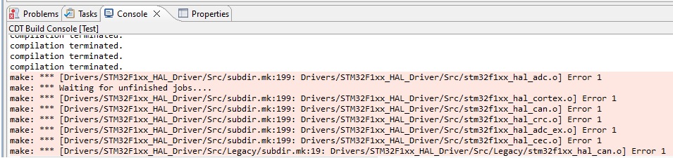

Всем привет. Решил оседлать smt32. Почитал литературу, мануалы. Приобрел стлинк + bluepill, cube ide 1.18.1 поставил. Решил для начала повторить аналогичные телодвижения https://www.youtube.com/watch?v=6xhzoDGi4qA . При загрузке в плату, программа ругнулась и выдала следующее (см.прилож). Вопрос, что не так и как исправить?

ошибка компиляции. это все что можно сказать по данному скрину. что-то вы не так поставили.

А вы не ролики для имбецилов с Тытруба смотрите, а читайте мануал на Куб и ХАЛ. Да-да, есть и такие книжки! Глядишь, и понимание картинки на экране монитора сразу появитсяМагистр писал(а):https://www.youtube.com/watch?v=6xhzoDGi4qA
