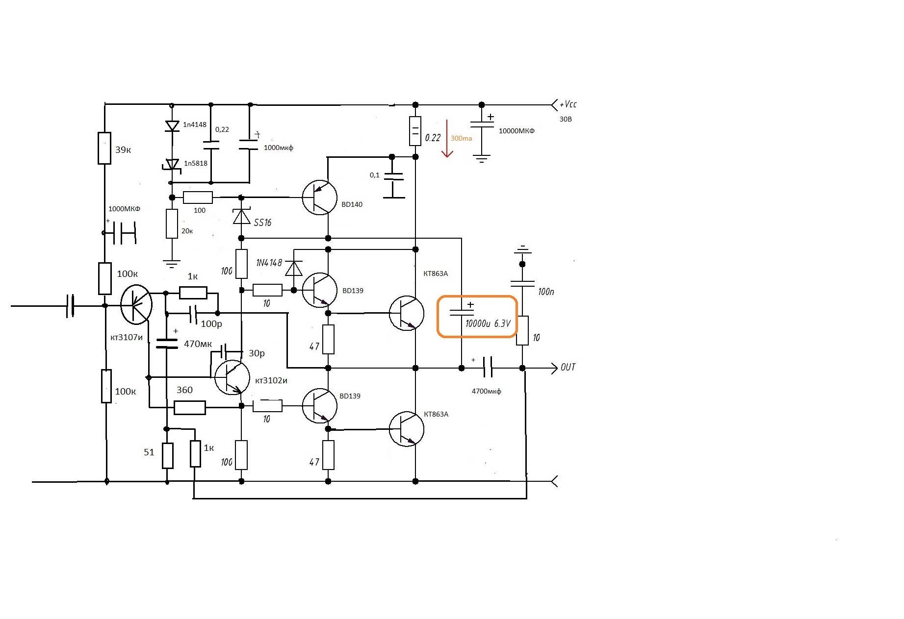

к теме JLH: там есть один момент касательно предвыходного транзистора, заключается он в том, что когда нам надо открыть верхнее плечо и закрыть нижнее, этот самый предвыходной транзистор начинает работать в режиме микротоков, если его эмиттер не подтянуть вниз
и тут я резко вспомнил, что на нижний транзистор ВК сигнал по сути идет с повторителя, и если поставить вместо источника тока резистор, не будет падения усиления в нижнем плече (кроме как при близости к отсечке, но там верхнее работает)
а суммарные графики петлевого усиления вон такие:
ток подтяжки ВК (верхний источник тока) должен давать ток больше на величину тока через эти 75 Ом
(19.76 КБ) 403 скачивания
(1.59 КБ) 428 скачиваний

ибуки
Сообщения: 3327
Re: Высоколинейный усилитель класса "А"
Сообщение ибуки »
вот такой делайте,4 тока покоя выдает -экономичный
(178.71 КБ) 154 скачивания

класс А "по лору" делают вообще не для ВЫДАВАЛОВА в плане количества, а чаще всего это совмещение простоты схемы и хорошей линейности в области малых сигналов, из которой усилитель, впрочем, может и не выходить, т.к. люди не все глухие
