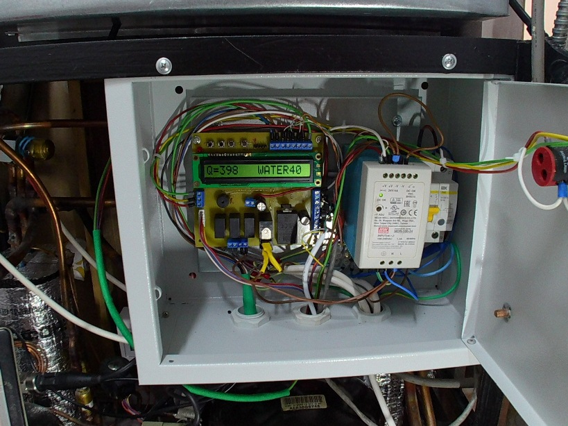

По вопросу темы сделал на передней панели ящика управления только три световые лампы, которые могут светить и перемигиваться, теперь думаю как назвать, по тому что бандура периодически "просыпается" и проверяет есть ли вода в водопроводе, если есть то начинает работать, а если нет, то мигая красной лампой на некоторое время снова "засыпает".
Первый вариант названия ламп, это - ready (зеленая), run (желтая), error(красная).
То есть когда готов включаться в работу светит зеленой, а когда выжидает время после предыдущего цикла работы мигает зеленой.
Когда работает как кондиционер или отопитель, светит желтой, а если при этом происходят переходные процессы и ищет заданный рабочий режим, мигает желтой.
Когда возникает неисправность оборудования, критическая ошибка, светит красной. Когда ошибка не критична и надо просто немного отстояться, чтоб начать работать заново, мигает красной.
Раньше прошлые годы, на ламповый, с еще релейной автоматикой пром. холод установки электрический ящик, лампы называл такими именами
